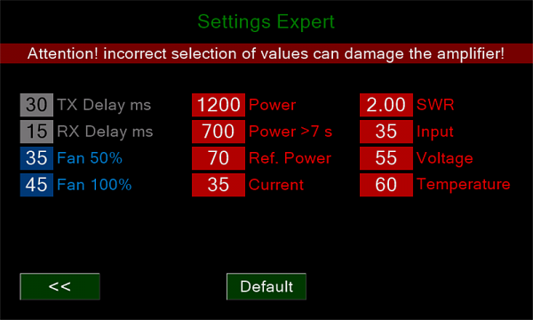

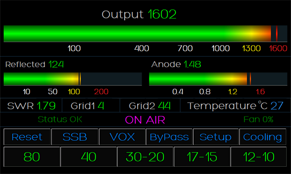

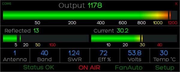

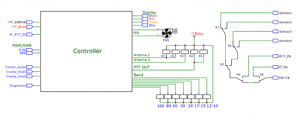

Контроллера усилителя мощности, позволяют, контролировать - выходную мощность, обратную мощность, КСВ, ток, напряжение, температуру, при необходимости можно добавить любые другие индикаторы. Может использоваться в усилителях КВ и УКВ, как транзисторных, так и ламповых. Программный секвенсор - две различные задержки в миллисекундах между активацией сигнала BIAS и переключения антенных реле RX/TX, на прием и передачу разный, устанавливается пользователем в окне Setup. Автоматическое управление вентиляторами охлаждения, в зависимости от температуры, имеет три ступени, 0%, 50% и 100% уровень температуры при переключении настраивается пользователем в окне Setup. Поддерживает CAT трансиверов Icom, Yaesu, Elecraft, Ten-Tec, Flex, Kenwood, Anan, SunSDR, имеется ВЧ декодер диапазонов, ВЧ декодер позволяет управлять диапазонами с любого трансивера, время определения частоты всего 3-5 ms. Управление блоком питания "Huawei" по шине CAN, переключение двух напряжений, 42 и 58 вольт, при заказе контроллера напряжения можно выбрать любые. Управление тремя антеннами с памятью по диапазонам. Контроллер имеет все виды защит, и отключает усилитель при любой ошибке, снятием напряжения BIAS, напряжения питания, переключения реле RX/TX, и отображением этой ошибке на дисплее с подачей звуковой сирены. ошибки обнаруживаемые контроллером, превышении выходной мощности, превышении обратной мощности, превышении входной мощности, превышении тока потребления транзистором, превышении напряжения питания транзистора, не исправности ФНЧ, превышении температуры транзистора. Дистанционное управление усилителем через USB, WiFi, LAN.
