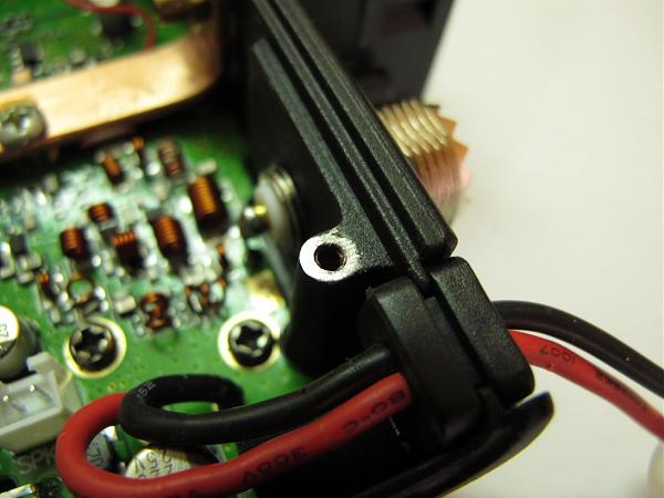

Первым делом был сделан теплоотвод на выходной транзистор.
Тех задание было следующее:
1. Теплоотвод должен быть на корпус, а не во внутреннее пространство.
2. Радиатор должен быть маленьким, так как рядом на плате находятся контура.

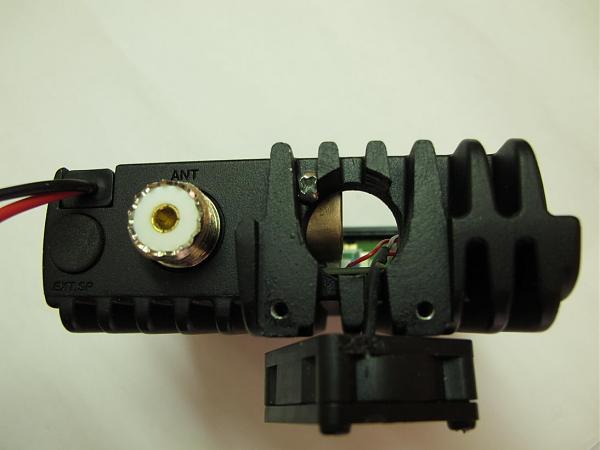

В хламовнике, была найдена медная шина от вторички какого-то мощного трансформатора, сечением 10x2,5мм.
Как она была приспособлена видно на фото.
Один крепящий болт заходит в штатное отверстие в дне шасси, другой в высверленное отверстие в задней стенке, между рёбрами радиатора.
Головку болта пришлось подпиливать, чтоб влез между этими рёбрами.
Вон там, в глубине, на фото видно.
В шинке делать отверстия под болты лучше чуть шире, чтобы она немного гуляла.
Это необходимо для того, чтоб поймать оптимальный прижим её к транзистору.
То есть, сначала шинка прижимается к транзистору, а потом уже затягиваются болты в полученном оптимальном положении.
Для перестраховки от перекоса, шинку на транзистор я садил через теплопроводящую резинку промазанную пастой.
По окончании операции, болты были зафиксированы клеем, чтоб не раскрутились от вибрации в авто.
Я использую клей момент, он и держит хорошо и при необходимости отрывается без последствий.
Болты в шинке торчат не по центру, это не кривые руки, это просто пришлось максимально возможно отодвинуть шинку от контуров и при этом не сверлить других отверстий.
Напоминаю, одно отверстие штатное, другое между рёбрами и никак по другому их не сделать без заморочек.

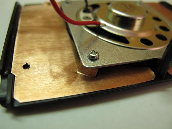

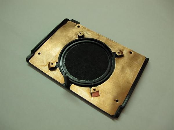

Второй доработкой было изготовление экрана на верхнюю пластиковую крышку.
Для этого была использована медная фольга толщиной 0,1мм.
Приклеивалось моментом.
Всё вырезалось простыми ножницами, дырки в фольге просто прокалывались шилом.
Сверху садился динамик.
Не забыть зачистить прилегающие площадки на шасси.
Получаются четыре точки контакта экрана с шасси, а если правильно подогнать высоту медной шинки радиатора выходного транзистора, то будет и пятая точка контакта - у меня так и получилось.
Ещё раз напоминаю, дырки сверлить в фольге не надо, просто проколоть и вошедший в натяг через прокол болт, усилит контакт ещё больше.

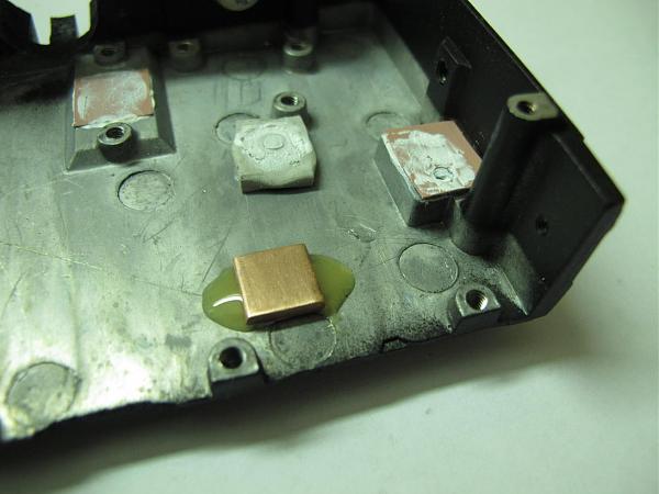

Третья доработка.

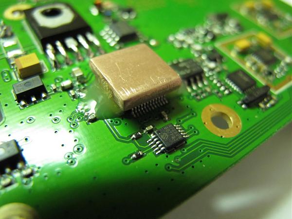

Напугали меня, что процессор перегревается и я призадумался, что можно сделать.
Вскрытие показало, от процессора до дна шасси около 2,5мм пространства, стал думать чем его заполнить.
И о чудо, всё та же медная шинка оказалась идеально подходящей по толщине.
Был отпилен сантиметр, больше не надо, так как рядом с процессором есть обвязка которую можно нечаянно законтачить.
Крепление всё тем же клеем момент.
Первый вариант, клеим "к процессору", не надо ничего вымерять.
Второй вариант сложнее, надо просчитать правильное место, зато почти не надо ждать пока высохнет клей, плату можно садить сразу же.
Теплопроводящие резинки не прокладывались, не влезли, потому обошёлся только термопастой.

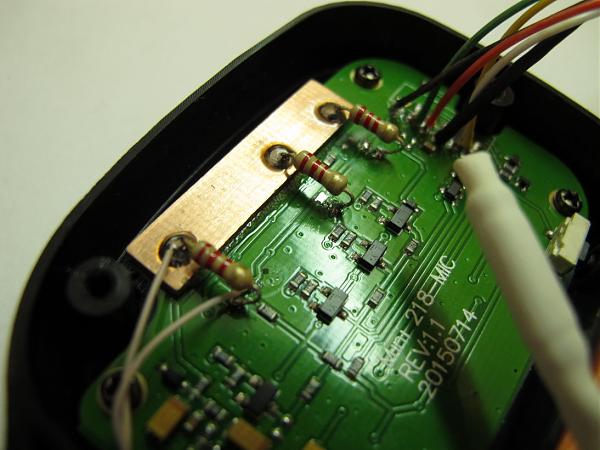

Следующие две доработки касались гарнитуры.
Обе видны на этом фото.
Слева на фото, утяжелитель.
Объяснять особо нечего, вставлен огрызок стальной шины.
Приклеен... естественно на момент.
Для перестраховки между платой и железякой был проложен изолятор.
По ощущениям гарнитура стала приятнее, почти как профи.
Справа на фото не пугайтесь, это геркон.
Предыстория такова.
Поставил я значит станцию в машину и прилепил держатель гарнитуры на удобное место.
Но вылез косяк, гарнитура своей подсветкой отражалась в боковом стекле авто как раз по центру обзора бокового зеркала.
Ночью ездить было невозможно.
Стал думать как выйти из положения, место крепления менять очень не хотелось.
Подсветка не отключаемая программно, отключать её паяльником на постоянку тоже не хотелось.
Возникла безумная идея, геркон-магнит.
Вобщем были вычислены питающие подсветку резисторы, заменены на обычные.
А так как их надо было как-то крепить, была приклеена (сами знаете чем) контактная площадка из одностороннего текстолита.
Ну а далее плюс питания через геркон на эту площадку, далее через резисторы на светодиоды.
Там по одному резистору на каждую пару светодиодов идёт.
Рядом с держателем гарнитуры планировалось разместить небольшой неодимовый магнит.
Повесил гарнитуру, подсветка выключилась.
Правда до магнита дело так и не дошло, перевесил я всё таки гарнитуру в другое место, но идею опубликовал, а вдруг кому нить пригодится.
