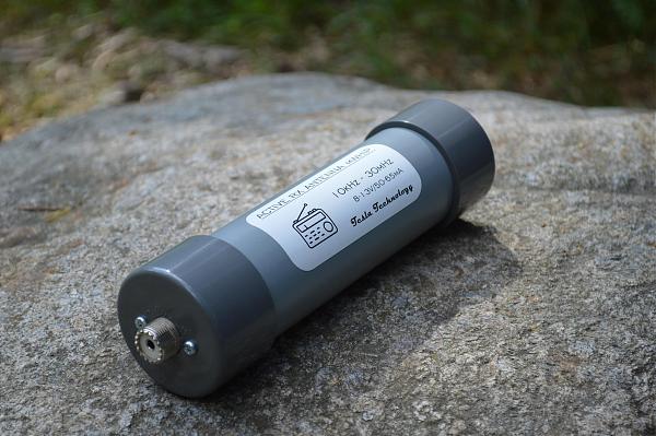

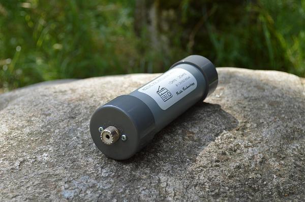

Активная приемная антенна mini Whip
Рабочий диапазон 10кГц - 30МГц
Габариты антенны - 220х55mm
ОПИСАНИЕ УСТРОЙСТВА
Предназначена только для приема сигналов в указанном диапазоне частот и не является передающей ⚠️ Собрана в цилиндрическом пластиковом корпусе. Сборка внутренностей антенны и блока запитки (инжектора) - на заводских печатных платах.
На торце корпуса установлено гнездо SO-239.

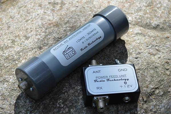

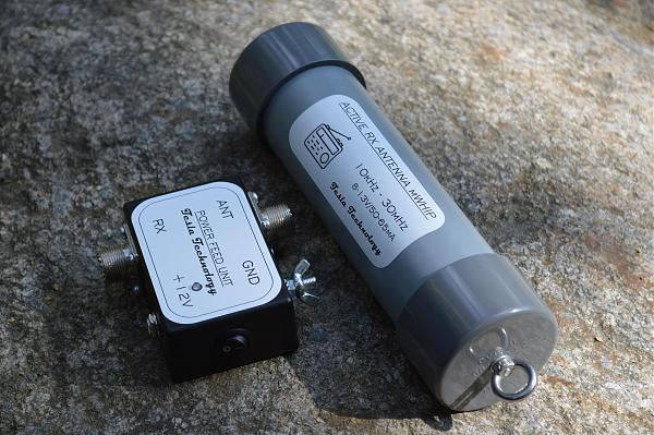

Антенна поставляется с блоком запитки - инжектором, который собран в отдельном пластиковом корпусе. На корпусе имеются два гнезда SO-239 - к одному подключается сама антенна, а ко второму подключается приемник или трансивер.
На корпусе инжектора есть клемма заземления и разъем для подключения питания, кабель питания идёт в комплекте. Так же на корпусе установлен индикатор работы - зелёный светодиод.

- в инжекторе установлен развязывающий трансформатор, на кольце «Amidon», который улучшает показатель сигнал/шум и защищает вход приемника.
- есть защита от «переполюсовки».
- есть защита от превышения тока потребления - при превышении тока более 100mA, инжектор автоматически отключит питание антенны.

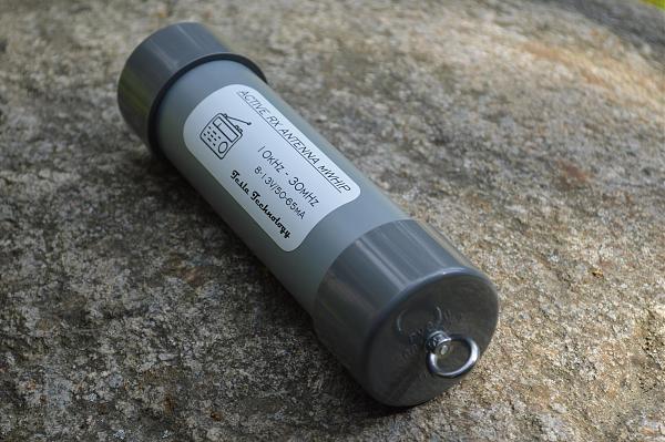

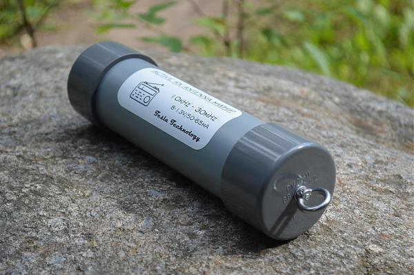

- на торце корпуса установлено кольцо из нержавейки, чтобы было удобно подвесить антенну (не является продолжением антенны).
- полностью герметична - степень защиты IP68 ☔️

- антенна mWhip - 1шт.
- инжектор (блок запитки/power feed unit) - 1шт.
- кабель питания - 1шт.
