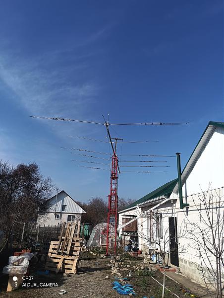

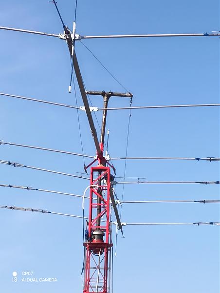

Антенна КТ34XA настроенная, произведены некоторые изменения для улучшения характеристик, заменены конденсаторные изоляторы на полипропиленовые, также элементы крепятся на текстолитовые крепления на буме через полипропиленовые пластины и втулки, все соединения межтрубные через токопроводящую пасту, бум (траверса) заменен на усиленный, который крепится на верхнем колене, в котором установлен компактный, мощный редуктор Р-404 имеющий выход для азимут приемника, все не токовые соединения нержавейка, токовые -медь, мачта выдвигается из мощного станка коленами которые движутся по роликам (8 шт по два м ) +на два м выдвигается вся мачта из станка + девятое с редуктором колено 1, 8м+ опора для бума 30см. станок и мачта протравлены ортофосфорной кислотой,, в комплекте оттяжки кабеля управления, кабель 50ом, приемник азимута с блоком питания, сельсины в редукторе и в приемнике. КСВ на трех диапазонах от 1. 0 до 1. 6
