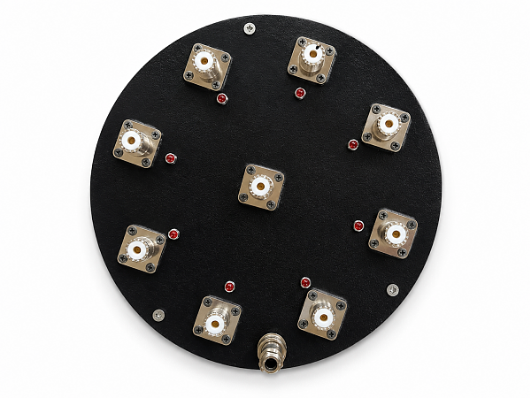

АНТЕННЫЙ КОММУТАТОР на 8 АНТЕНН - Профессионально спроектированный и выполненный с сохранением волнового сопротивления 50 ом на реле В-2-В.
ОСОБЕННОСТИ КОММУТАТОРА:
- выполнен по "круговой" схеме с сохранением сопротивления 50 Ом
- имеет индикацию включения антенн на передней панели
- влагозащищенный корпус
- внешний разъем управления (может быть заменен кабельный вводом)
- исключительная надежность - каждое реле тщательно проверено
ТЕХНИЧЕСКИЕ ХАРАКТЕРИСТИКИ ИЗДЕЛИЯ:
Кол-во антенн, шт - 8
Тип ВЧ-разъемов (вход, выход) - PL-259
Максимальная мощность, Вт - 8000

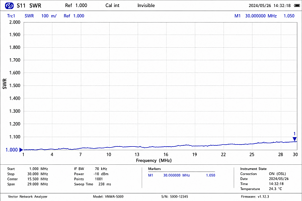

Вносимый КСВ, не более - 1. 09
Ток нагрузки, мА, не более - 250
Тип установленных реле - В2В
Рабочее напряжение реле, В - 18.. . 24
Развязка между разъемами, Дб, не менее - 60
Габариты (высота, диаметр), мм - 160х210
УПРАВЛЕНИЕ КОММУТАТОРОМ
Управление коммутатором А815 может осуществляться с помощью пультов фирмы «RQUAD» (RU-001, RU005), а также с помощью иных устройств, которые обеспечивают подачу напряжения 24 В на обмотку реле (при условии, что исключается подача напряжение более, чем на ОДНО реле).
Для подключения кабеля управления предусмотрен специальный 9-пиновый разъем, установленный на корпусе изделия.
Ответная часть разъема входит в комплект поставки.
Коммутатор практически НЕ ВНОСИТ искажений в АЧХ и КСВ на всех КВ-диапазонах.
Параллельно обмоткам реле установлены супрессоры (вместо традиционных диодов), что обеспечивает более надежную защиту.
