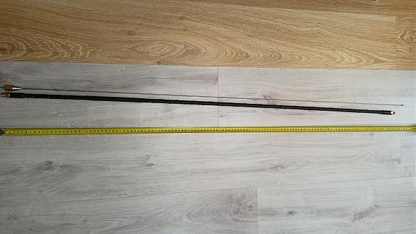

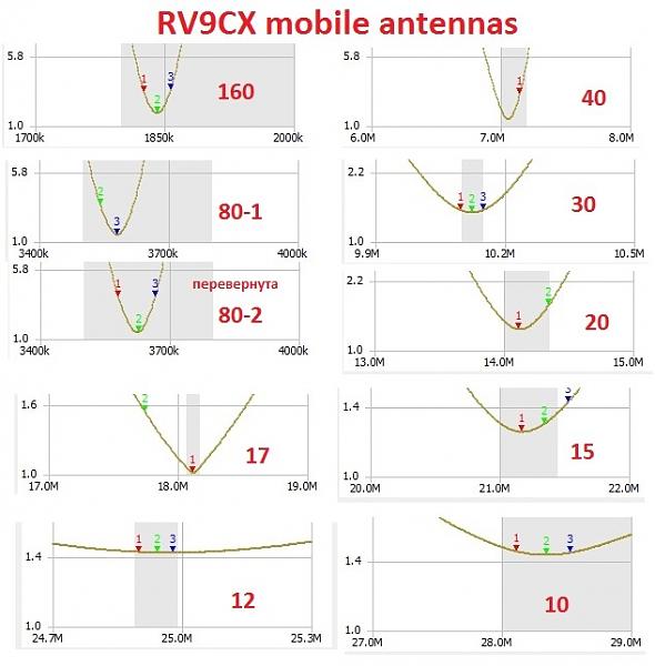

Диапазонные автомобильные антенны для работы в движении, на балконах и на стоянках для работы на диапазонах 80-10м.
Конструктивно очень похожи на известное семейство MFJ-16хх, но имеются важные отличия.

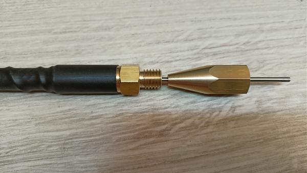

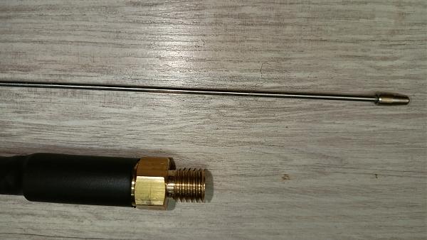

Состоит из двух частей: на нижней части на фиберглассовом шесте диаметром 10мм намотана удлиняющая катушка, сверху в нее вкручивается стальной штырь. Общая длина антенны 250см. Длина штыря 130см, выполнен конусом (к верху более тонкий).
Все резьбы на антенне М10х1. 5 - полностью адаптирована под российский рынок метизов и самые популярные антенные крепления, имеющиеся на рынке (JPC, PAC и пр. ).
Важное отличие от аналогов: нижний сегмент антенны намотан таким образом, что позволяет его переворачивать и, таким образом, переключать антенну из СW участка в SSB и наоборот. Мощность при установке на автомобиле - до 150 ватт.

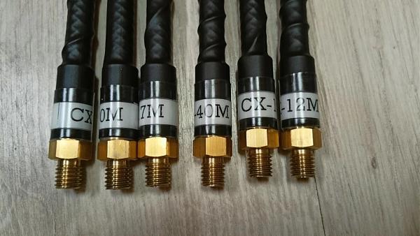

Стоимость отдельной антенны (на один диапазон) - 7000р
За полный набор из 8 антенн - 45000р и ферритовое кольцо для синфазного дросселя в подарок.
