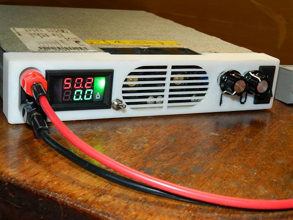

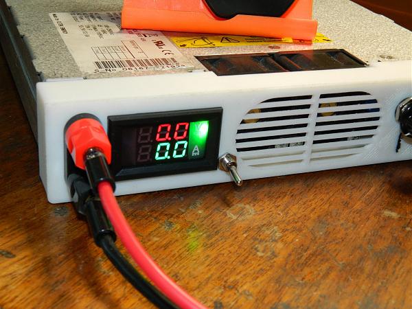

Блок питания Flatpack 1800 переделан под регулируемый 5-55 Вольт 2-30 Ампер.
На передней панели есть сетевой выключатель и выключатель выходного напряжения. В вольтамперметр встроены светодиоды которые указывают по чем блок ограничивает выход - по току или по напряжению, на фото получилось не очень, реально лучше)
Регулировка осуществляется многооборотными резисторами.
Регулировка напряжения возможна в более широких пределах 3, 5-60 Вольт.
Блок ограничивает максимальную мощность, в данной версии получается примерно 1600 Вт, поэтому при 60 Вольтах возможно только 27 Ампер. При низких напряжениях блок без проблем дает до 35 Ампер.
В блоке установлен вольтамперметр, показания в основном до +- 0, 2.
Родные в большинстве блоков гремящие вентиляторы, заменены на другие, более тихие, и не менее производительные. Схема управления оставлена оригинальная, немного доработанная.
На вход питания установлен стандартный разъем С13.

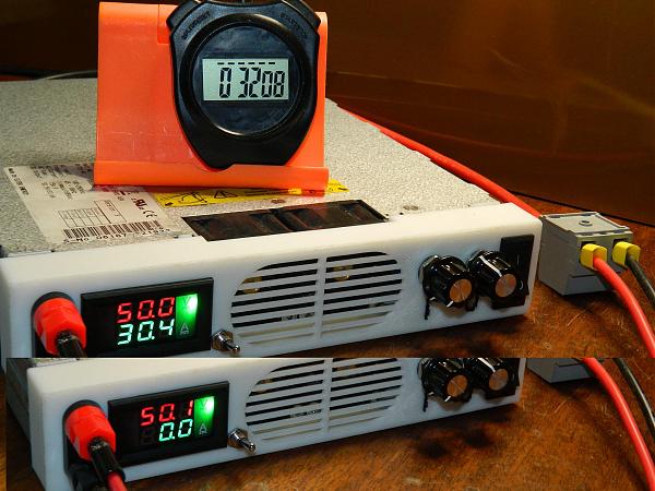

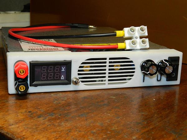

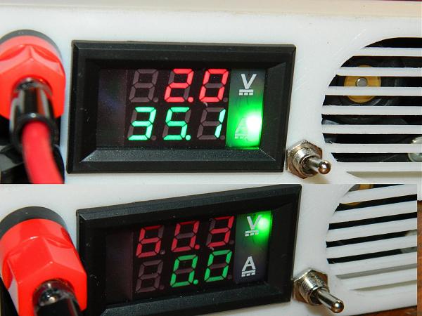

Фото 2 - минимальное и максимальное напряжение без нагрузки.

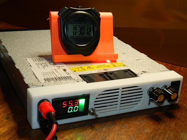

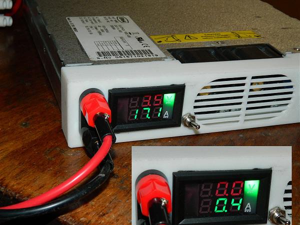

Фото 3 - ограничение тока блоком при напряжениях 50-60 Вольт.

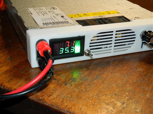

Фото 4 - блок ограничивает максимальный ток, при очень низкоомной нагрузке, было выставлено 60 Вольт, после включения нагрузки блок ограничил максимум 35 Ампер, блок снизил напряжение до 2 Вольт, реально на блоке минимум можно выставить 3. 5 Вольта..

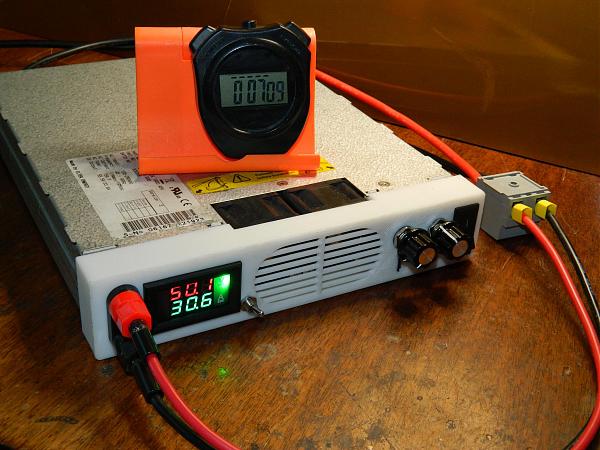

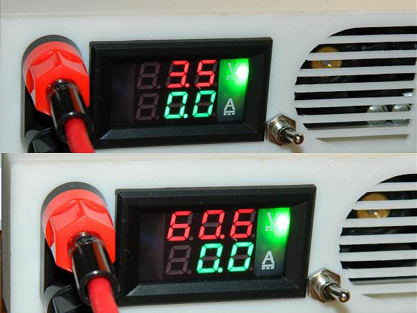

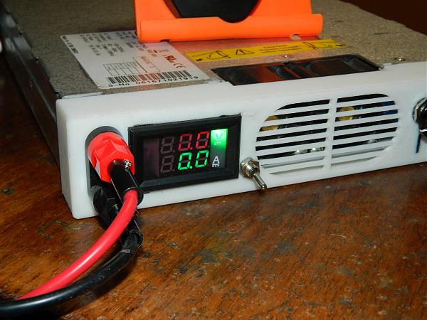

Фото 5 - начало испытаний 50 Вольт, 30 Ампер

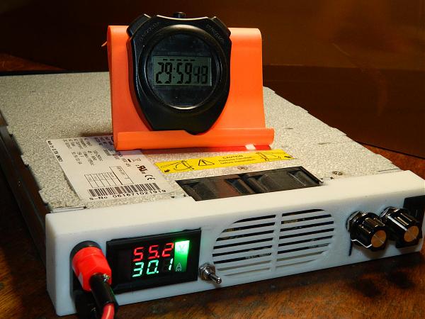

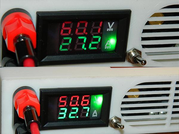

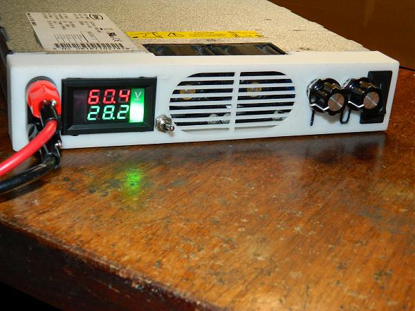

Фото 6 - через 30 минут после испытаний под нагрузкой, 50 Вольт, 30 Ампер. И после отключения нагрузки.

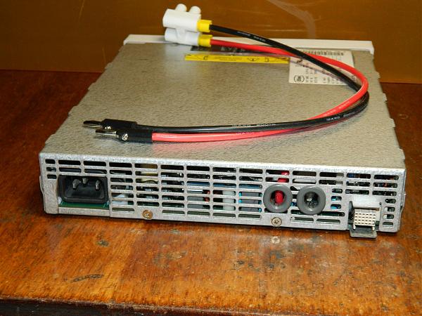

Фото 7 - отключение выключателем выхода, по заводской схеме отключения. Физически выход не отключается, отключается преобразователь.

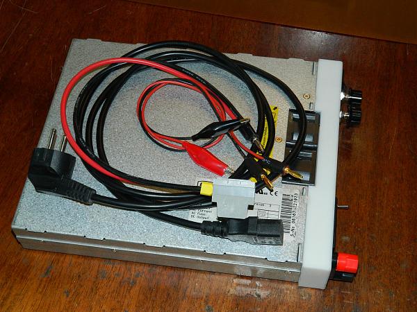

Фото 8 - комплектация, тонкие провода максимум до 5 Ампер, потолще держат без проблем максимальный ток. Сетевой кабель будет в комплекте, 1. 2 метра.

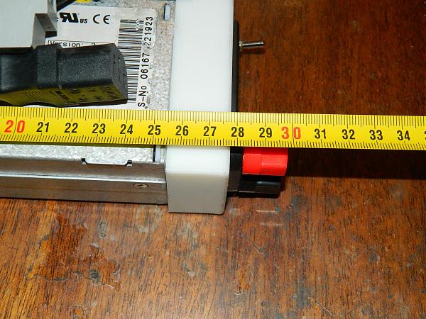

Размеры =
Ширина 22 см по пластику передней панели, сам корпус 21. 5 см.
Глубина 31 см с учетом всех выступающих частей, без учета сетевого кабеля.
Высота 4. 5 см.
Вес 3 кг.
