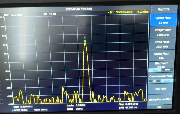

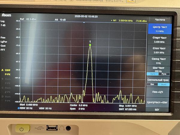

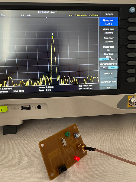

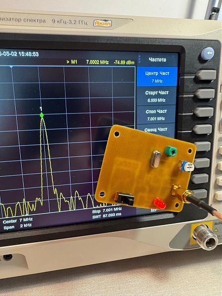

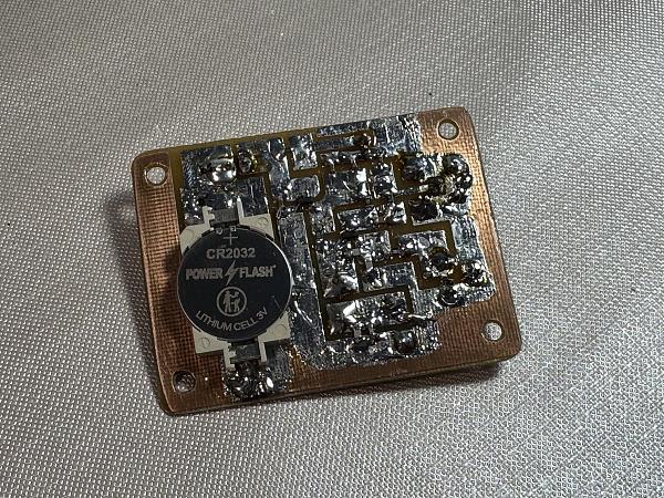

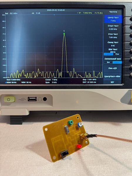

Плата генератора 3. 5 МГц с выходным уровнем S9 (-73 dBm; 50 мкВ на нагрузке 50 Ом) для проверки трансивера или радиоприемника.
Работает от батарейки, можно брать с собой в поля.
Краткая инструкция на русском языке прилагается. За основу взята схема от калибратора трансивера Elecraft
Основная частота = 3, 5 МГц, кварцованная.
Гармоники также присутствуют на частотах 7, 10. 5, 14,. .. МГц (уровни на гармониках ниже на 2.. . 5.. . dB. ).
Позволяет быстро оценить работоспособность радиолюбительского КВ приемника или трансивера на всех КВ-диапазонах. Дает возможность проверить градуировку S-метра.
Выход на кабельный разъем SMA-F (мама).
Могу доукомплектовать короткой кабельной сборкой с разъёмом PL-259 или BNC (по наличию, +200р).
