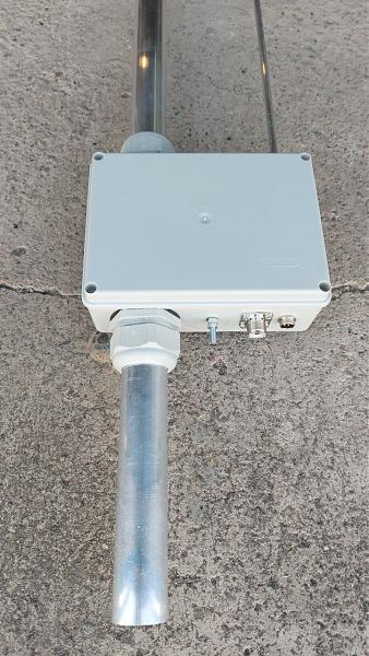

GP на диапазоны 40, 20 и 15 м под заказ.

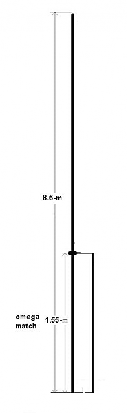

Антенна выполнена в виде вертикального вибратора с резонансными частотами 7, 05; 14, 150 и 21, 2 МГц.
На 7 МГц (40 м) полотно работает как четвертьволновый вибратор.
На 14 МГц (20 м) — как вибратор длиной 5/8 λ.
На 21, 2 МГц (15 м) — как полуволновый излучатель.
Переключение между диапазонами — дистанционное, путём подачи напряжения реле, установленное в антенном коробе:

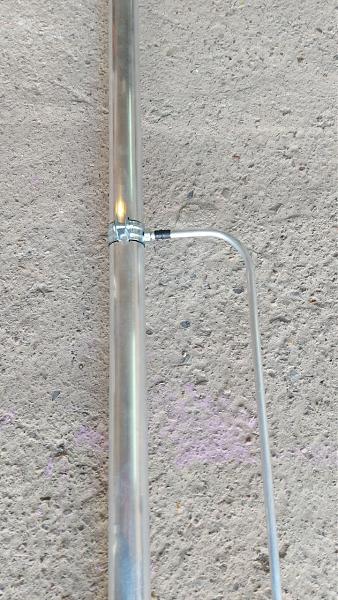

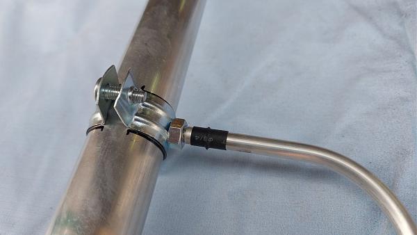

При отсутствии напряжения активен диапазон 20 м: полотно гальванически заземлено, ВЧ-питание осуществляется через омега-согласующее устройство.
При подаче напряжения включаются диапазоны 40 м и 15 м, где полотно электрически удлиняется за счёт последовательно включённой индуктивности.
