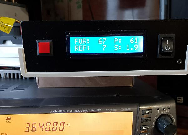

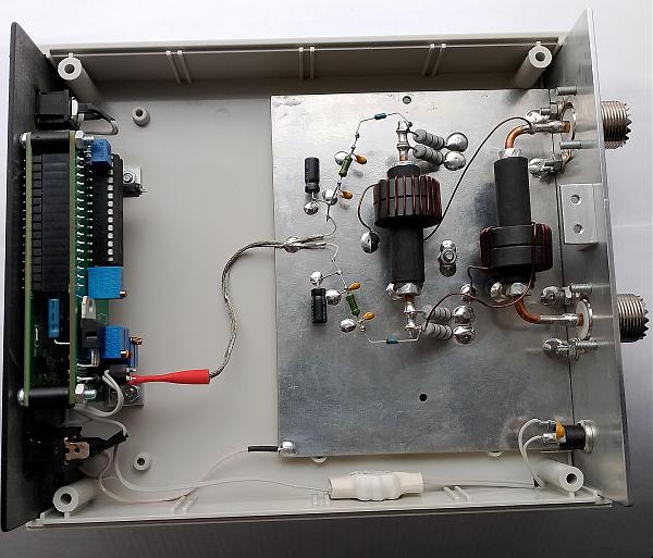

Прибор на процессоре Атмега-8.
Прошивка 4z5ky Сергей (смотрите форумы).
Два поддиапазона (150 вт и 1, 5 квт, переключение автоматическое, для возврата - выключить и включить снова).

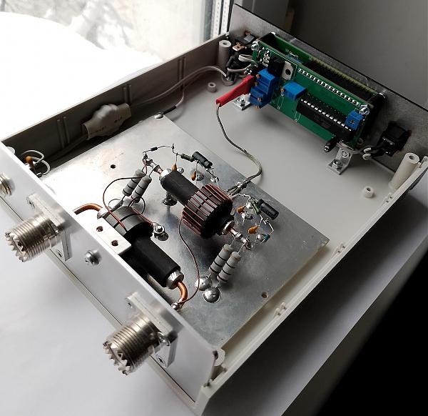

Тандем-матч полностью в экране. Кольца FT82-43 сдвоенные. Диоды BAT-41.
Диапазоны: КВ, на 50 Мгц работает тоже, но большую мощность здесь не проверял.

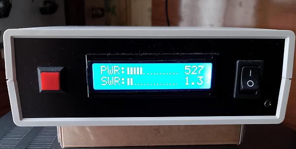

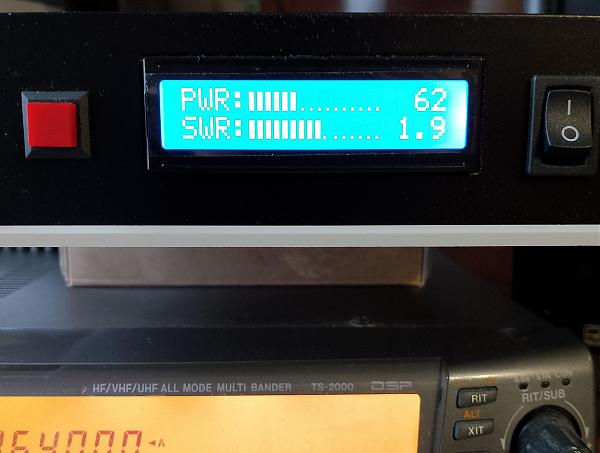

Задержка показаний регулируется номиналом конденсаторов; поставлены 5 мкф (удобно для всех видов).
На дисплее два типа отражения инфо - смотрите фото. Математика вычислений и показаний обсуждалась на форуме. Настройка контраста и яркости - подстроечными резисторами на плате.

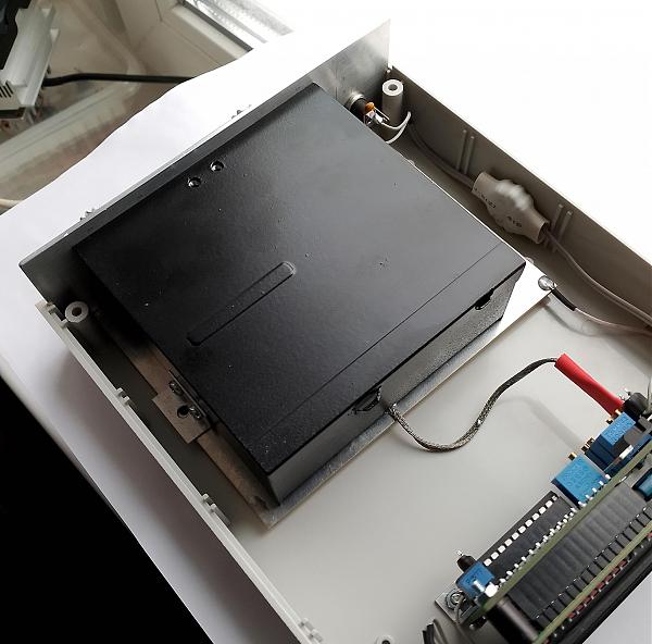

Крышки корпуса из толстого пластика (стандартный корпус), панели алюминиевые, передняя панель крашеная и покрыта яхтным лаком (поверхность лучше защищена). Монтаж и пайка высокого уровня.
