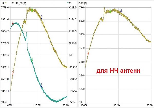

Кабельные сборки для подключения автомобильных антенн с синфазным дросселем, перекрывающим диапазоны 80-10м. Подавление синфазных токов 35-40дБ. Для работы на 160-20м лучше использовать другое кольцо (размер и цена такие же, характеристики ниже). Подавление также в районе 40дБ в указанной полосе частот. Мощность до 1кВт.
Именно такой конструктив позволит антенне работать полноценно, особенно на НЧ диапазонах. Кабель перестанет быть частью антенны: перестанет собирать шум из салона автомобиля и обогревать его изнутри. Мощность будет направлена в антенну, а не в салон авто и голову оператора. Штырь MFJ придется выдвинуть на полную длину. Устранятся "возбуды", "кусания" корпуса и моргание бортовой сети автомобиля.
Кабель RG-316, физическая длина сборки ~4. 3м - этого достаточно для подключения антенн на легковых автомобилях. По согласованию, можно сделать длиннее.
Варианты:
1. Оконеченные с двух сторон разъемами PL-259 (один может быть угловой для магнитов ОРЕК)
2. Оконеченный с одной стороны разъемом PL-259, с другой стороны подготовленный для монтажа в магнит MFJ-336Т
3. Отдельно кольцо 38х24х7 для самостоятельного изготовления сборки - 500р
4. Неоконеченный кабель RG-316 с готовым синфазным дросселем - 2000р
На разъеме в крепление антенны выполнена влагоизоляция.
Общая длина кабеля в сборках - 5м. Это позволяет избежать совпадения 1\4L с любым из рабочих диапазонов.
