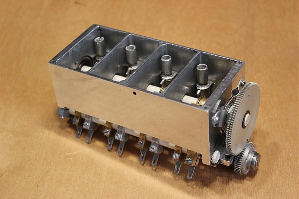

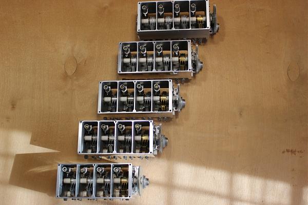

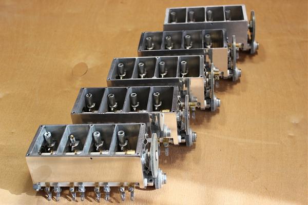

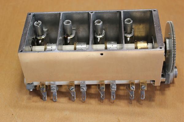

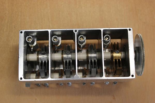

Для тех кто еще хочет сделать своими руками технически-историческую ценность, самый известный и популярный в прошлом ламповый UW3DI предлагаю КПЕ высокого качества реставрации.
Все дожившие КПЕ имеют возраст более 60 лет. И даже при их хранении в коробочках в квартире а не в гаражах и сараях они не пригодны для качественной работы в ГПД. Смазка в подшипниках давно высохла и осыпалась или закоксовалась, мешая вращению ротора, токосъемы окислились и ослабли. Вращение ротора тугое и с подкусыванием. Что бы сделать качественно реставрированный КПЕ не все детали после разборки и отбраковки подходят для сборки качественно реставрированного КПЕ. Часто приходится менять один из подшипников вращающийся с подкусыванием. А при сборке КПЕ есть смысл перенести латунную секцию в отсек ГПД и для ФСС установить все статорные секции одной емкости. (Кто еще не знает. третья секция спереди установлена меньшей емкости. ) Поэтому для сборки такого КПЕ необходимо разбирать на детали 2 экземпляра. А каждый второй КПЕ бывает очень сложным в разборке, иногда с поломкой роторной оси. Так как почти все корпуса КПЕ имеют глубокие шрамы от грубого литья, поэтому приходится обрабатывать его корпус до эстетического внешнего вида блестящего или полированного. Предлагается два варианта продажи. Первый, 3000 р. плюс старый КПЕ пригодный для реставрации. Второй вариант обмен реставрированного КПЕ на два старых КПЕ пригодных для реставрации. Верхняя крышка не обязательна. Отправка реставрированного КПЕ покупателю за мой счет.
