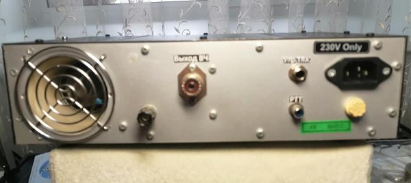

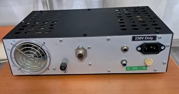

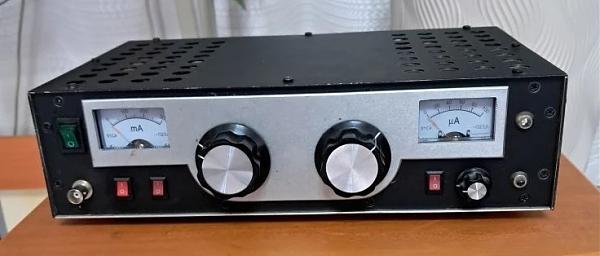

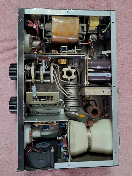

Усилитель выполнен на лампе ГУ-33Б и работает на всех КВ диапазонах кроме 30м. РА выполнен по схеме с общим катодом. Для раскачки усилителя необходимо 7Вт. Выходная мощность на всех диапазонах до 200Вт. Для согласования усилителя с антенной на выходе усилителя установлен П-контур, который активно срезает гармонические составляющие. Катушки коммутируются галетным переключателем. Для продувки лампы применена турбина которая управляется (климат контролем). В усилителе предусмотрен выключатель накального напряжения. При выключении усилителя, желательно продувать лампу в течении 2 мин. При выключении накала турина обдувающая лампу автоматически переходит на повышенные обороты, что позволяет быстро остудить лампу. Управляется усилитель (педалью). В усилителе предусмотрена очередность включения усилителя-трансивера. Блок питания собран в одной коробке с усилителем (Моноблоком), где установлен трансформатор, который обеспечивает напряжением 13в. для питания реле, питание турбины и 6. 5в. питание накала. В блоке питания размещен стабилизатор на 300в. для питания экранной сетки и умножитель напряжения на 1260 в. (без нагрузки). Источник высокого напряжения в усилителе(гальванически) не соединен с корпусом. Необходимости в соблюдении фаза/ноль - нет. Для предотвращения броска тока по сети во время включения, в усилителе имеется устройство (плавного включения). При эксплуатации усилитель желательно заземлять (техника безопасности). После выключения усилителя в течении 2-3 часов, на умножителе сохраняется высокое напряжение!!(техника безопасности). В усилителе имеется встроенный КСВ метр, который в режиме сквозного канала (обхода) дает достаточно точные показания нагрузки. В режиме усиления, применяется как индикатор тока нагрузки.
