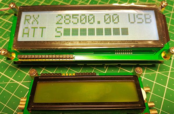

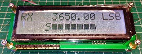

Продам синтезаторы частот "FULL LCD 16x2" с большим знакобуквенным ЖКИ 1602L
У себя на сайте ещё не выкладывал информацию, только в Телеграм канале и здесь.

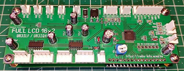

Этот коротковолновой универсальный синтезатор частот предназначен для создания и переоборудования ДВ, СВ, КВ приемников и трансиверов как прямого преобразования, так и с классической структурной схемой или с преобразованием вверх (инфрадин). Синтезатор создан Радченко Андреем (UR3ILF) и мной Вячеславом (UR3IQH) на основе двух микросхем SI5351 тактируемых одним общим кварцевым генератором. Для управления используется микроконтроллер фирмы ATMEL серии ATmega168/328. В основу конструкции положены несколько разработанных ранее Радченко Андреем (UR3ILF) синтезаторов частот таких как «Ёжик ver. 3 UNI» и «Ёжик-S2M». В синтезаторе применён большооой двухстрочный ЖКИ дисплей 16х2 с подсветкой, размеры отображаемых символов 4, 8х8, 06 мм. Плата синтезатора таких же размеров, как и плата самого дисплейного модуля 122х44 мм, размер области отображения информации 99х24 мм. Это самый большой из известных мне двухстрочных 16х2 ЖКИ дисплеев. Установка такого дисплея на лицевой панели трансивера или приёмника делает их внешний вид привлекательнее, а считывание информации более удобным. Кнопки управления убраны с платы синтезатора, что даёт больше возможностей при компоновке лицевой панели приёмника или трансивера. Управляющих кнопок, как и в синтезаторе «Ёжик ver. 3 UNI» шесть штук, все они должны быть нормально разомкнутые и без фиксации, Синтезатор позволяет получить один или сразу два выходных сигнала: первого гетеродина (VFO) и опорного гетеродина (BFO) частотой от 0, 15 до 160 МГц с формированием каждого сигнала отдельной микросхемой SI5351. Первая SI5351 формирует только сигнал первого гетеродина (VFO), чем обеспечивается его максимальная спектральная чистота, вторая SI5351 формирует сигнал опорного (BFO) гетеродина.
Поддерживается работа в режимах SSB, CW, DIG. В синтезаторе реализовано САТ управление через USB интерфейс CH340. Питание синтезатора предусмотрено от источника постоянного тока напряжением +12 В. Подсветка дисплея прожорливая, поэтому потребляемый синтезатором ток составил порядка 160…170 мА. На плате синтезатора есть встроенный маломощный преобразователь напряжения DC-DC, который позволяет при напряжении питания +12В запитать через синтезатор 24…27 вольтовые реле. Перевод трансивера на передачу можно выполнять как традиционным путём при помощи кнопки, педали и т. д., так и командой по САТ через USB порт. Частота гетеродина на выходе может быть как всегда выше частоты приёма на величину ПЧ, так и «классика», когда на диапазонах 160-80-40-30 частота на выходе будет равна принимаемой частоте плюс ПЧ, а на 20-17-15-12-10 принимаемой частоте минус ПЧ.
Перекрытие рабочих частот сплошное от 0, 1 до 30 МГц и разбито на 9 диапазонов.
Стоимость синтезатора "FULL LCD 16x2" указана в объявлении.
Дисплей как на фото с белой (голубоватая по факту) подсветка.
