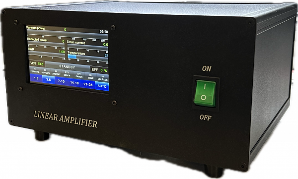

Производится под заказ без предоплаты. Срок производства от 2х недель.
Официальная продажа от производителя. Комплект документов (инструкция, гарантийный талон, кассовый чек).
Гарантия 1 год включая транзисторы выходного каскада.
Производится в двух вариантах - с автоматическим и ручным переключением диапазонов.
Модель EB500DG_V. 3 (автомат)

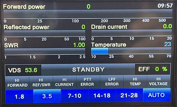

Усилитель очень прост в управлении. Интерфейс интуитивно понятный с одним уровнем меню, без подменю.
Цветной сенсорный TFT дисплей с диагональю 5 дюймов (110 х 65 мм), разрешением 800 х 480 пикселей и 65К (65536) цветов.
Самый легкий и компактный усилитель для своей мощности в дюралевом корпусе – всего 4 кг. Прекрасно подходит как для стационарного использования, так и для выездных соревнований, включая экспедиции. Высокое КПД усилителя позволяет использовать маломощные мобильные источники питания (генераторы).
Подходит для совместного использования с любым трансивером.
Встроенный частотомер (декодер диапазонов) определит частоту передачи и позволит усилителю работать в нужном диапазоне, выбрав его автоматически.

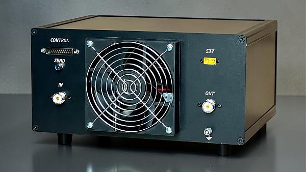

EB500DG (без автоматического переключения ФНЧ)
- мгновенная готовность к эксплуатации;
- компактный размер, небольшой вес;
- отсутствие необходимости замены компонентов в связи с износом;
- повышенный срок службы;
- отсутствие высокого напряжения в высокочастотной части;
- возможность автоматизации процесса управления;
- cенсорный 5" экран с возможностью переключения диапазонов ФНЧ и индикацией состояния усилителя;
Характеристики усилителя EB500DG
Диапазон частот 1, 8 – 54МГц (включая WARC)
Виды излучения SSB, CW, DIGI, RTTY
Входная мощность по запросу
Выходная мощность 500 Вт (SSB/CW/DIGI/RTTY/FT8 )
Максимальный КСВ в антенне 2. 0: 1
Напряжение питания +44 … +53. 7В постоянного тока
Ток потребления 15А
Входной импеданс 50 Ом (несимметричный)
Выходной импеданс 50 Ом (несимметричный)
Входные/выходные разъемы UHF SO-239
Схема усилителя двухтактная, класс АВ
Транзисторы выходного каскада LDMOS
Размеры - ш х в х г (мм) 290х140х205
Вес (гр. ) 4600
Стоимость от 101 000 руб.
