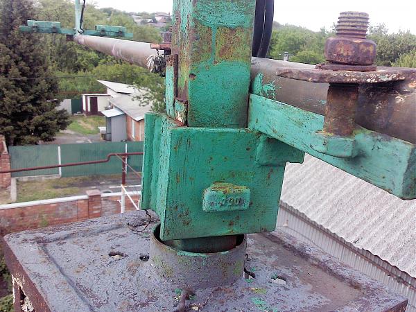

Имеется в наличии мачта " УНЖа-1 ".
Комплектная. 11 секций, конус. 11 тая секция короткая.
Внутри, между 10 и 11 секцией, на плите, установлен очень мощный планетарный редуктор с выходным фланцем 100мм. который 15 лет вращал полно размерные 3 элемента на 80м.
Двигатель 800вт. - 220в. передаёт вращение через понижающий редуктор на основной через цепную передачу. Время полного разворота 360гр. около 1мин. поворотное устройство имеет механический тормоз.
В редуктор с низу вмонтирован сельсин - датчик с кабелем управления и питанием двигателя длиной 40 метров. БП и ПУ с радиокомпасом и датчиком слежения к антенне имеется.
Через короткую 11 тую секцию проходит квадратная 60 х 60 мм. штанга ( маст ) для монтажа антенн верхнего яруса, длиной = 4. 5 метра.
Верхняя короткая секция к плите на которой смонтирован редуктор, крепится шарнирно. Что облегчает монтажные работы.
На фотографии №-9 показан узел крепления бума к выносной консоли.

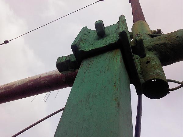

На фотографии №-10 показан передвижной узел крепления антенны верхнего этажа.
Так же в верхнем передвижном узле крепления антенны имеется дополнительное крепление для антенн УКВ или 50мгц.
Расстояние между этажами крепления антенн = 2. 5м.
