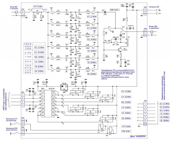

Плата простых диапазонных полосовых фильтров (ПДФ/ДПФ) "6хBPF" с релейной коммутацией, с аттенюатором (АТТ) и усилителем высокой частоты (УВЧ) на стандартных аксиальных дросселях в двух вариантах исполнения:
1) С разбивкой по ширине полос пропускания для АМ СВ.. . КВ приёмника с двойным преобразованием частоты "RX25AM" (его описание у меня на сайте или в моих объявлениях) и подобных приёмников. Для платы "6хBPF/AM" частоты поддиапазонов такие:
1) 0, 7…2, 7 МГц
2) 2, 7…6, 3 МГц
3) 6, 3…10 МГц
4) 10…16 МГц
5) 16…20 МГц
6) 20…30 МГц

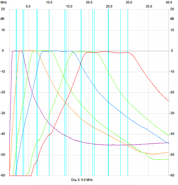

Графики АЧХ приведены на картинке, разбивка под перекрытие диапазонов синтезатора "MAX_VFO_LED"

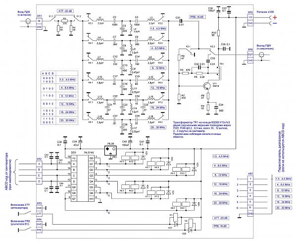

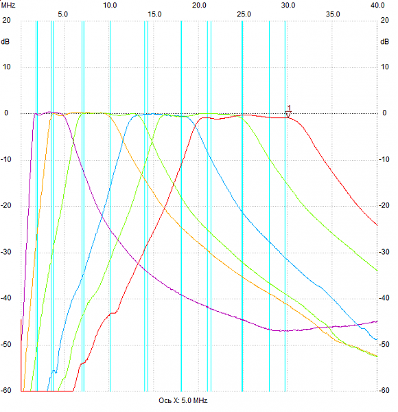

2) С разбивкой по ширине полос пропускания для обычного КВ 1, 8.. . 28 МГц приёмника радиолюбителя с кварцевым фильтром. Подходит для любого синтезатора опубликованного у меня на сайте. Для платы "6хBPF/КВ" частоты поддиапазонов такие:
1) 1, 5…4, 5 МГц
2) 4, 5…8, 5 МГц
3) 8…12 МГц
4) 12…16 МГц
5) 16…24 МГц
6) 20…30 МГц
Переключение ABCD кодом или галетным переключателем. Если переключение диапазонов будет выполняться галетным переключателем, то микросхему 74LS145 не нужно устанавливать в панельку.

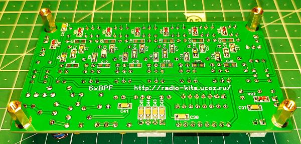

Эти простые малогабаритные платы ПДФ рассчитаны на установку шести полосовых фильтров согласно приведенным схемам или любых других собранных по подобным схемам, при необходимости. Обе платы ПДФ с аттенюатором -20 дБ, усилителем высокой частоты (УВЧ) +6 дБ с коммутацией миниатюрными электромагнитными реле и применением стандартных аксиальных дросселей типоразмера 0307, что упрощает сборку и настройку. Платой предусмотрена установка SMD конденсаторов типоразмера 0805 или 1206, коммутация ПДФ непосредственно галетным переключателем или ABCD кодом от синтезатора частот. Размер печатной платы 100х56 мм. Напряжение питания ±12В постоянного тока. Расчёт фильтров выполнен в программе RFSim99, практические параметры проверены с помощью анализатора NWT-7 в собранных конструкциях. Затухания в полосе пропускания фильтров не более 0, 5 дБ. Применение SMD конденсаторов в частотозадающих цепях ПДФ позволяет более гибко выполнять настройку, при необходимости, что может потребоваться при больших разбросах индуктивностей и емкостей. В комплект наборов входят печатные платы, разъёмы и их ответные части с контактами, электромагнитные реле, резисторы, транзисторы, стабилизатор напряжения, панелька и микросхема дешифратора, диоды, конденсаторы, ферритовое кольцо, медный эмалированный провод. ПДФ могут применяться в приёмниках с ПЧ от 8 МГц, что обеспечит подавление зеркального канала до 40 дБ. Ширину полосы пропускания ПДФ можно рассчитать индивидуально согласно требованиям к разрабатываемой конструкции. Я разрабатывал платы для КВ АМ приёмника «RX_25AM» и для КВ приёмников с кварцевыми фильтрами с ПЧ от 8 МГц, что получилось можно увидеть на графиках и схемах приведенных ниже. Это максимум того, что удалось получить с применением стандартных аксиальных (зелёных полосатых) дросселей. Но вполне возможно применение более добротных индуктивностей на ферритовых кольцах. Конденсаторы рекомендую применять с диэлектриком NP0 (COG). Различие этих двух вариантов в ширине шести АЧХ подобранных согласно поддиапазонам частот синтезаторов частот. Для АМ приёмника "RX25AM" взят за основу синтезатор частот "MAX_VFO_LED", для КВ приёмников с КФ раскладка частот КВ синтезаторов Ёжик и т. д. (у них у всех одинаковая ширина диапазонов).
