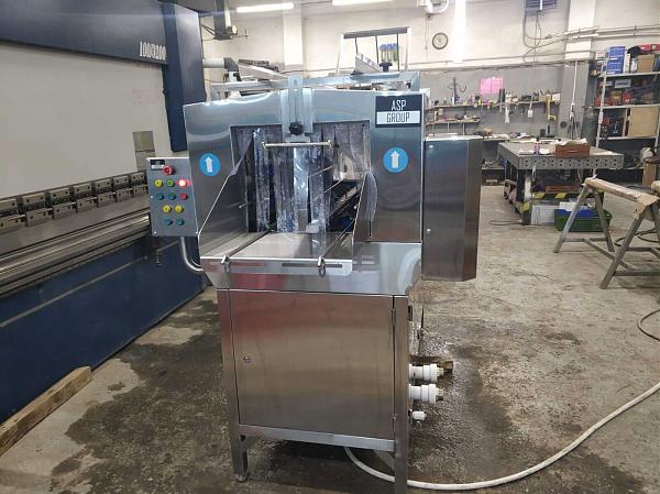

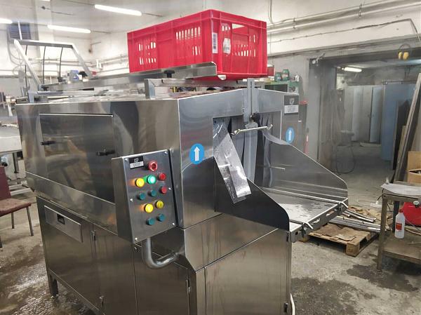

Машина мойки ящиков (оборотной тары) ASP-MMOT-150 применяется в производственных цехах пищевых предприятий. При помощи данной машины в стандартном исполнении можно помыть оборотную тару - ящики типо размеров Е1 (600х400х120), Е2 (600х400х200), E3 (600х400х300), подача тары регулируется направляющими. Использование данной машины позволяет экономить время мойки, полезную площадь, людские ресурсы.
Для нагрева воды могут применяться ТЭНы мощностью по 9 кВ (3 шт. ), нагрев воды ПАРом (при наличии на предприятии) или комбинированное исполнение по требованиям заказчика.
Данная модель гарантированно отмоет 100 ящиков в час, при незначительных загрязнениях можно мыть до 250 ящиков в час.
Основной принцип действия:
Оператор подает тару в зону мойки. При помощи цепной передачи ящик будет продвигаться по "туннелю" внутри машины. Скорость продвижения тары регулируется частотником. В зоне мойки моющий раствор подается под давлением 3-5 бар через форсунки на корпус тары. При этом температура воды в диапазоне 50-60 С. Оптимальным будет использование горячей воды из системы предприятия. Расход и концентрация моющего средства регулируется дозатором, что позволяет предотвратить излишний расход. Для нормального функционирования машина подающаяся из системы предприятия вода должна быть температурой не менее +40 С.
Из зоны мойки, тара поступает в отсек ополаскивания. Вода под давлением, из системы предприятия, через форсунки смывает остатки загрязнений и моющий раствор. Форсунки можно отрегулировать под нужным углом для оптимального смытия поверхности. Между отсеками мойки и ополаскивания установлены гибкие шторки, чтобы предотвратить смешивание с грязной водой из зоны ополаскивания.
Машина оборудована ёмкостью 260 л, где происходит подогрев воды. Сюда же поступает вода из зоны ополаскивания через ячеистые фильтры. Постепенно происходит полная подмена воды (около 2 ч. ), излишки воды удаляются через перелив в систему канализации предприятия с остатками загрязнений и жира.
По окончании полного цикла мойки, второй оператор с противоположной стороны удаляет вымытую тару. При необходимости машину оснащают модулем обратной подачи тары, тем самым машину сможет обслуживать один сотрудник. При сильных и сложных загрязнениях тары есть возможность оборудовать машину более мощным насосом. Также существует ряд других опций.
Купить машину мойки ящиков (оборотной тары) ASP-MMOT-150 по привлекательной цене у компании ООО "Фаворит Мясной Промышленности", которая реализует продукцию торговой марки ASP-GROUP в г. Москва.
