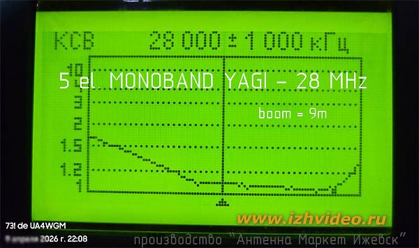

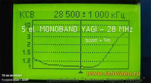

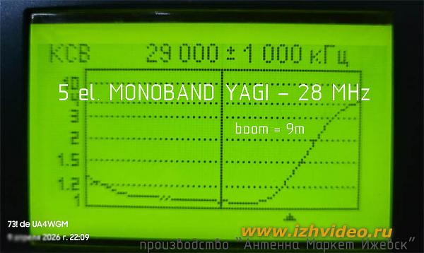

Скрины анализатора на фото - это реальные характеристики именно этой антенны, после эксплуатации в течении 4х лет, без подстройки и ремонтов

КСВ не более 1. 1 во всем рабочем диапазоне 10м, смотрим на фото скринов с анализатора.
