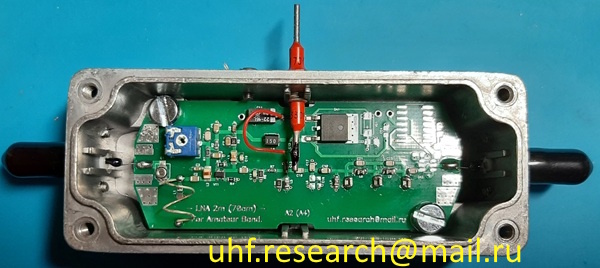

145МГц (МШУ) с очень достойным отношением GA/NF.
Приведен, как пример!
(Возможно изготовление МШУ на 435МГц в таком же исполнении (формфакторе)).
Band - 144.. . 146MHz
Gain(min) - 22dB
NF(max) - 0. 75dB
IP3 - 19. 65dBm
Rin/Rout - 50 Ohm
U - 8. 5.. . 13. 6V
I(max) - 85 mA
Dim. Box (mm)* - 130mm х 50mm х 35mm
Material - "FR4".
* - с учетом "выступающих" корпусных элементов конструкции.

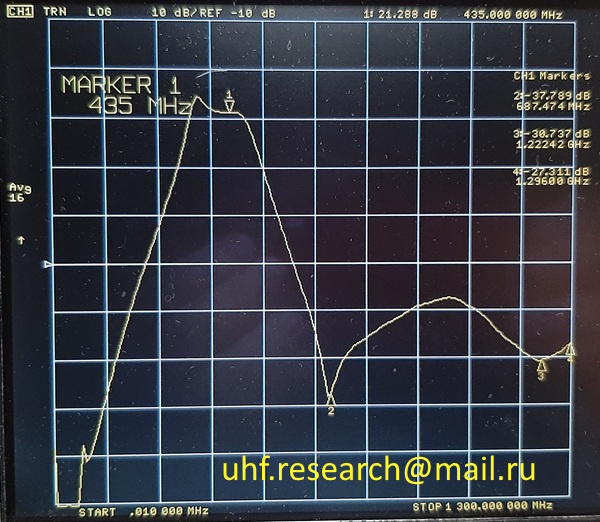

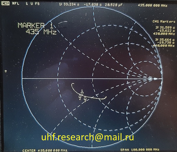

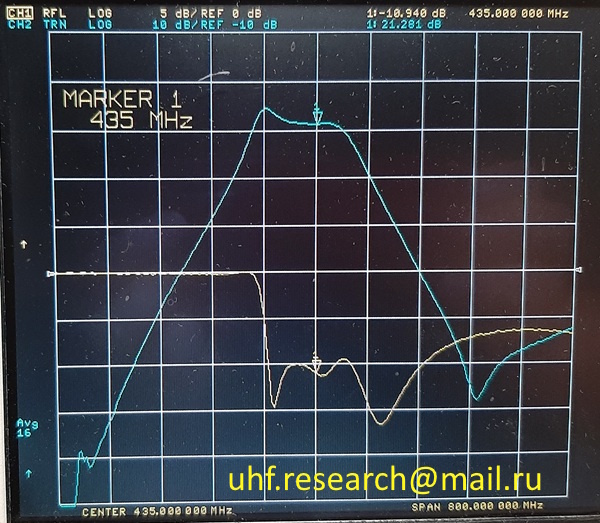

Band - 430.. . 440MHz
Gain(min) - 20dB
NF(max) - 0. 54dB
Rin/Rout - 50Ohm
U - 8. 5.. . 13. 6V
I(max) - 82mA
Material - "FR4".
ВАЖНО!!!
Усилители абсолютно (безусловно) стабильны!
