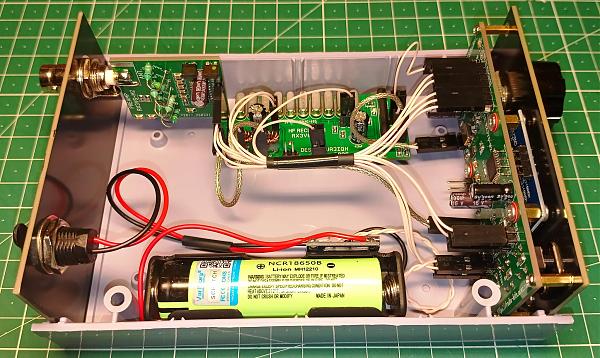

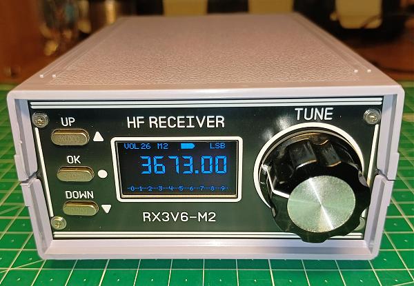

Наборы для сборки переносного (походного) КВ приёмника "RX3V6-M2" с телескопической антенной и питанием от одной АКБ 18650 напряжением 3, 6 Вольт.

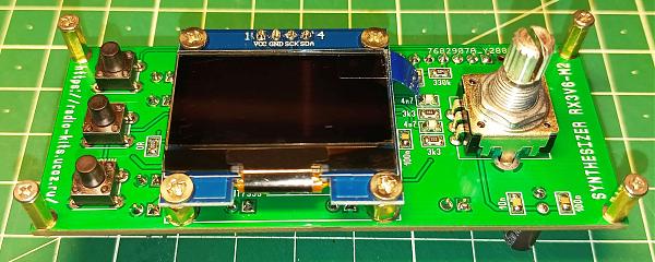

Простой переносной коротковолновый радиоприёмник для приёма на телескопическую антенну радиолюбительских и других SSB/CW станций в диапазоне частот 1.. . 30 МГц. Приёмник с кварцевым фильтром, с одним преобразованием частоты, с низковольтным питанием от одного аккумулятора 3, 6 Вольт типоразмера 18650 со встроенным зарядным устройством на базе модуля ТР4056, с УВЧ и электронным преселектором на варикапах и стандартных аксиальных дросселях, с синтезатором частот с формированием сигналов VFO и BFO раздельно двумя микросхемами SI5351 тактируемыми кварцевым генератором на 25 МГц под управлением микроконтроллера ATmega168(328), с электронной регулировкой усиления по ПЧ и по НЧ, а так же со встроенным динамиком 8 Ом 1 Вт.
Габаритные размеры корпуса 98х50х150 мм, но можно было всё вместить в меньший корпус, но с бОльшим количеством слесарных работ, что может сделать каждый желающий минимизировать размеры своего радио.

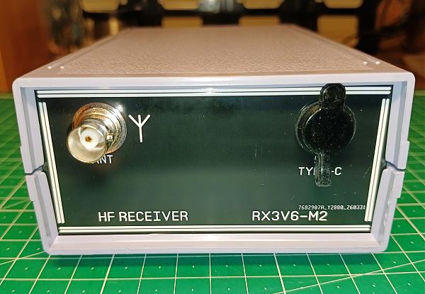

Для отображения всей необходимой информации используется хорошо читаемый синий OLED дисплей с диагональю 1, 3 дюйма. Телескопическая антенна используется стандартная со штекером BNC.

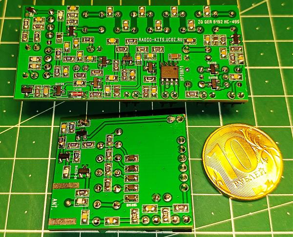

Платы имеют небольшие размеры, приёмника 64, 5х30 мм, а плата УВЧ и преселектора 35х30 мм.
Размер платы синтезатора частот 90х36 мм.
Стоимость полного набора для сборки приёмника "RX3V6-M2" - (корпус, панели передняя и задняя, держатель АКБ 1х18650 и сама АКБ 18650 2850 мА*ч, плата ЗУ ТР4056, разъёмы BNC и Type-C, наборы для сборки всех трёх плат (преампа, приёмника, синтезатора), ручка настройки, колпачки кнопок, провода монтажные МГТФ и МГТФЭ, динамик 8Ом 1Вт, телескопическая антенна с BNC штекером) - 7400 руб.
