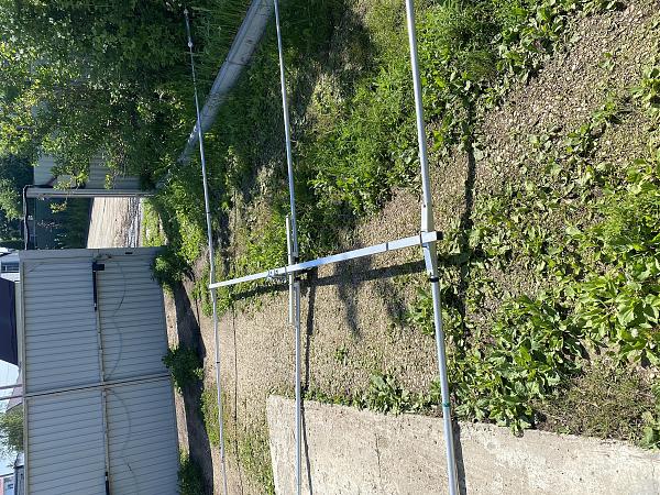

Антенна траповая направленная трехэлементная 20-15-10 м Y3 - FU.
Конструктивно антенна Y3-FU представляет собой два пассивных элемента-директор и рефлектор и один активный вибратор. Последний элемент является разрезным и устанавливается на изоляторах. Его питание обеспечивается через коаксиальный разъём и симметрирующее устройство с трансформацией 1: 1. Каждый элемент состоит из внутренней части, трапа и наружной части. Принцип работы антенны основан на свойстве фильтров пробок (трапов) отсекать электрически все проводники, находящиеся на противоположной стороне от нагрузки(генератора). Каждый конструктивный трап состоит их двух параллельных LC контуров. Внутренний фильтр настроен на 28 МГц диапазон, наружный на 21 МГц диапазон. На каждом диапазоне антенна работает так. В диапазоне 28 МГц в формировании диаграммы участвуют только внутренние части элементов антенны, поскольку встречающиеся на пути токам фильтры 28 МГц отсекают и делают невидимыми для сигнала всё, что лежит за их пределами. В диапазоне 21 МГц катушка фильтра на 28 МГц является удлинительной, которая подключена к наружной обкладке конденсатора трапа, являющейся также продолжением излучающего элемента. Этот элемент заканчивается на фильтре 21 МГц, состоящий из катушки и конструктивного конденсатора. Продолжающиеся трубки D14, W14 и R14 на диапазоне 21 МГц уже в работе антенны не участвуют, так как имеют по входу высокое сопротивление фильтра 21 МГц. В диапазоне 14 МГц эти участки антенны подключены благодаря катушкам фильтров 21 и 28 МГц, имеющим индуктивный характер. В следствии того, что трапы рефлектора настроены чуть ниже резонансной частоты вибратора, а трапы директора-выше, мы получаем классическую трёхэлементную направленную антенну с резонансными пассивными элементами.
Простояла два года. Отличное состояние. Не подвержена всем ветрам. Вышлю транспортной компанией.
