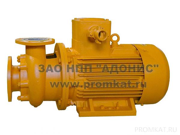

Продам насосы для нефтепродуктовКМН100,125 (75 -160 м3/ч)

Отрасли применения:
химическая и нефтехимическая промышленность,
нефтеперерабатывающая промышленность,
энергетика,
топливохранилища.
Перекачиваемые жидкости:
светлые нефтепродукты (бензин, дизельное топливо, керосин и пр. ),
технические спирты,
перекачка органического синтеза, в частности пиролизной смолы,
содержащие твердые включения в количестве не более 0, 01% по массе, с размером частиц не более 0, 2 мм и кинематической вязкостью жидкостей - не более 20 сСт. Плотность 0, 71 ÷ 1, 0 г/см3, температура от –30°С до +90°С.
Тип конструкции:
центробежные, горизонтальные, консольные, моноблочные, одноступенчатые,
система гидравлической разгрузки осевой силы снижает осевую нагрузку на подшипники электродвигателя, значительно увеличивая ресурс насоса,
проточная часть насосов КМН изготовлена из коррозионностойкого алюминиевого сплава,
комплектуется взрывозащищенным электродвигателем,
допускаемый кавитационный запас, не более - 4, 5 м.,
вид климатического исполнения У2,
торцовое уплотнение - одинарное с дополнительным манжетным,
питание насоса - трехфазный переменный ток, напряжением 380 В.,
возможно изготовление насосов по индивидуальным требованиям заказчика (изменение подачи, напора, климатического исполнения, на раме, посадочные места под датчики и пр. ).
