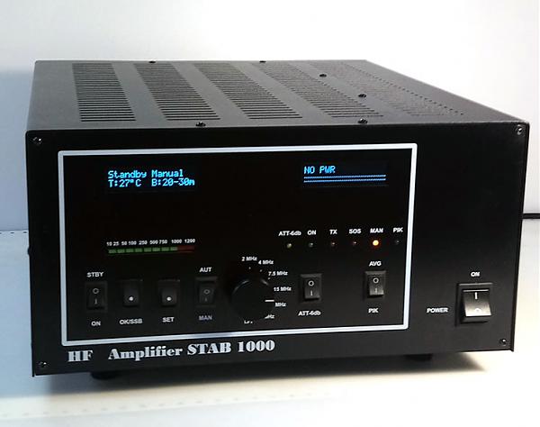

Частотный диапазон: 1. 8-30 МГц (Включая WARC - диапазоны)
Виды модуляции: SSB, CW, AM, FM, RTTY, Data (Все узкополосные режимы)
Напряжение питания: 220-240 Вольт
Входная мощность: 2-20 Вт, + 6db ATT: 10-70 Вт
Выходная мощность: НЧ - до 1200Вт, ВЧ – до 800Вт-500Вт
Импеданс Вход/Выход: 50 Ом
Используемые транзисторы 100% от производителя варианты: SD2943, SD4933 VRF2933
Охлаждение: воздушное по температуре
Микропроцессор: Microchip PIC 18F4620
Габарит: 335 х 185 х 360 мм с ножками
Вес: 16 кг
Сборка ручная штучная под заказ.
Гарантийный срок эксплуатации 12месяцев.
Блок питания импульсный с токовым ограничением питания выходного каскада, максимальная мощность 1700 Вт.
Питание управлением усилителем и дополнительных источников схемы, маломощное трансформаторное.
Выходной каскад усилителя выполнен на четырех мощных полевых (MOSFET) транзисторах, обеспечивает высокое усиление и хороший КПД усилителя при сохранении высокой линейности. Интермодуляционные искажения (IM3): 34 дБ
Чистоту выходного сигнала обеспечивают 6 диапазонных фильтров 5-ого порядка с частотой среза 2, 4, 7, 5, 15, 22 и 30 МГц. Подавления гармонических и паразитных колебаний: дольше, чем 40 дБ.
Благодаря микропроцессорному управлению осуществляется полная автоматизация управления режимами работы усилителя: переключение диапазонов, контроль: температуры, КСВ, входной и входной мощности.

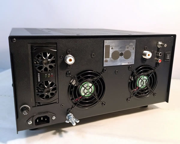

Для установки входной мощности усилителя на задней панели имеется RCA вход (ALC) для подключения трансивера и регулятор для заданных порогов мощности.
Если у трансивера нету выхода ALC, то параметры ALC усилителя можно настроить в вручную и из меню. Также имеется дополнительный аттенюатор 6db для большой входной мощности.
Управление переключением режима «Приём/Передача» может осуществляться как от трансивера, для этого на задней панели усилителя присутствует RC-разъём – «PTT» так и автоматически (Int. VOX).
В режиме (VOX) можно настроить время отпускания реле передачи (RX-delay) на следующие пределы: 0-100-250-500-750-1000мс.
Особенностей усилителя является его возможность работы в полностью автоматическом режиме. В этом режиме не нужно переключать не только режимом «ПриёмПередача», но и диапазон работы усилителя. Встроенный в микропроцессор частотомер сам определит частоту передачи и подберёт нужный фильтр низкой частоты.
