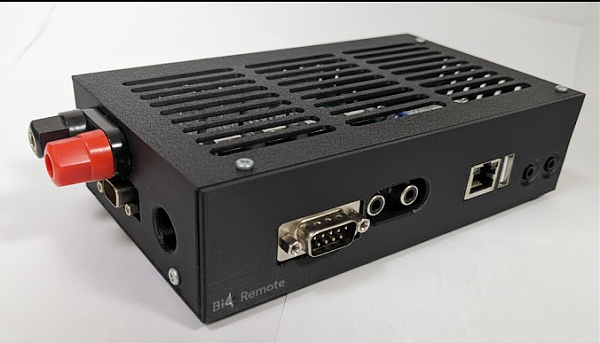

Bi4Remote — это комплексное программно-аппаратное решение, разработанное для удаленного управления любительскими радиостанциями (трансиверами) через Интернет. Установите трансивер в месте с минимальным уровнем помех (QRM), например, за городом, и работайте в эфире, как будто он стоит у Вас на столе.
Ключевые функции и преимущества:
- Удаленное управление без ПК. Установите аппаратный блок Bi4Remote на даче, подключите к трансиверу (CAT, CW key, микрофон, динамик, Интернет) и управляйте им с любого персонального компьютера (Windows 10/11, Linux Ubuntu 24).
-Поддерживаемые трансиверы. Yaesu FT-857/897, Kenwood (TS-2000, TS-590), Elecraft (KX2), Sw-2013 и старше, Волк (Wolf)… Список трансиверов уже большой.
-Управление питанием. Удаленное включение/выключение трансивера через мощное встроенное силовое реле (до 35 А), а также через САТ-команду.
Полный контроль радиостанции:
- Радиосвязь и режимы. Управление частотой, переключение режимов (прием/передача (РТТ) — мышью, педалью, интерфейсом программы), изменение видов модуляции (SSB, CW, DIGI, АМ, ЧМ (FM, FMN)), регулировки ВЧ (АТТ, PRE/IPO) и режим SPLIT.
-Звук. Получение звука эфира и подача голоса оператора/сигнала с микрофона ПК на трансивер.
-Цифровые режимы. Работа в режимах FT-8, FT-4, RTTY, PSK31/63, Olivia и других. Программа-клиент эмулирует трансивер для внешних программ (WSJT-X, MixW, Fldigi…).
-Телеграф (CW). Передача телеграфных посылок через специальный выход, использование двухрычажного ключа, или передача с клавиатуры через окно CWX программы-клиента.
Низкая задержка и экономия трафика:
-Минимальные задержки при передаче звука (200-300 мс) достигаются за счет сжатия аудио и поддержки драйверов ASIO (для Windows).
-Экономия трафика. Потребление всего 72 кбит/с в каждую сторону (подойдет канал 3G, 4G, возможно даже Edge).
Интеграция с логерами:
-Поддержка внешних программ-логеров (N1MM, DxLog, UcxLog.. . ) для управления телеграфом (Winkey) и общим контролем.
Дополнительные возможности:
-Управление периферией. Возможность подключения внешних валкодеров (FlexControl, ROCDO), педали для РТТ.
-Управление антеннами. Возможность управления внешним антенным коммутатором до 8 антенн.
Мониторинг: Отображение S-meter, выходной мощности и КСВ.
Вам остается только настроить сеть для доступа к блоку из Интернета! Получите свободу выхода в эфир из любой точки мира!
