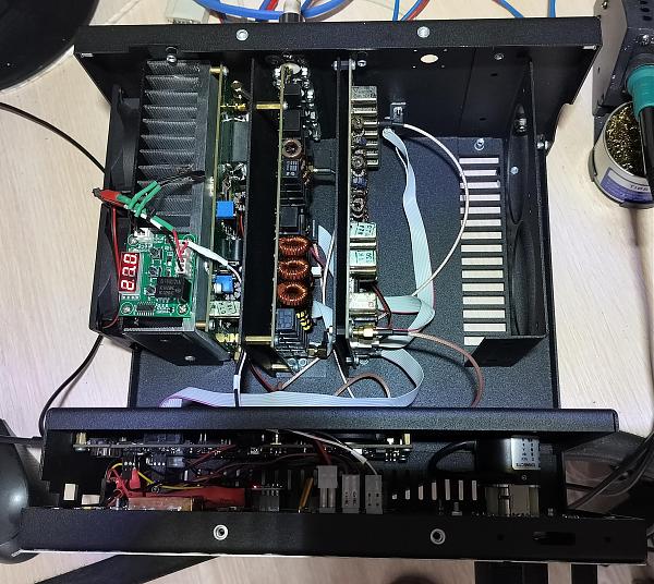

Доработанный мелкосерийный вариант трансивера Волк 1 от радиолавки О. Тележникова
Прием от 0 до 33мгц
Передача от 1. 5 до 30мгц
Встроенная работа модами фт8 и фт4
Качественная заводская сборка
Просторный корпус, в котором есть место для блока питания или укв трансвертеров

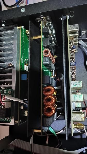

Главный плюс этого аппарата - платы дпф, тюнер + фнч и УМ собственной конструкции Радиолавки с улучшенными параметрами:

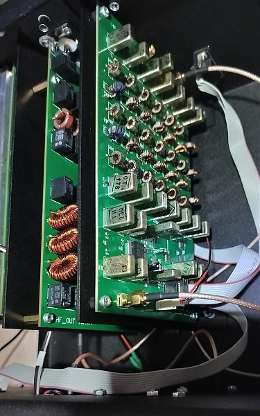

Плата ДПФ - все дпф и аттенюатор коммутируются реле, дпфы собраны на кольцах амидон и имеют низкое затухание в полосе), никаких электронных ключей по входу.
Плата фнч и тюнера - фнч трехзвенные, тюнер со встроенным обходом.
Плата усилителя мощности с удобным доступом и надежным теплоотводом.
4 коммутируемых антенных входа.
Мной проведена ревизия, настройка и модернизация, что сделано:
- ревизия материнской платы, устранены следы попытки ремонта, добавлены шунтирующие емкости, переделан микрофонный вход
- переделан bpf 21-60мгц - понижена верхняя граница до 33мгц, улучшены параметры затухания.
- настроен усилитель мощности, получены 100вт на всех диапазонах
- заменены вентиляторы на малошумные, добавлены гасящие резисторы
- экранированы выходные цепи на внешние разъемы.
- переделана схема тандем-матча для корректных показаний ксв и мощности
- проведена доработка для устранения наводок от дисплея на входную часть.
- тангента заменена на mh48, качество сигнала оценивают на отлично, все кнопки и подсветка на тангенте работают.
- часовая батарея заменена на акб

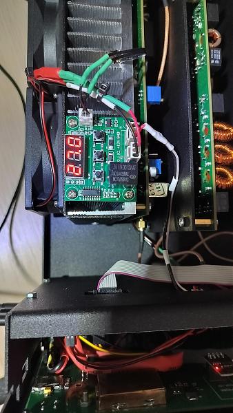

- переделана схема включения обдува усилителя мощности (в этом аппарате обдув каждый раз включался принудительно вместе с включением передачи, мной была добавлена плата термореле с гистерезисом и возможностью программирования температуры включения и выключения вентилятора. (К сожалению восстановить авторскую схему управления обдувом невозможно, т. к. она полностью удалена из прошивки).
Это один из лучших по качеству сборки волков, из тех, с которыми мне приходилось иметь дело.
