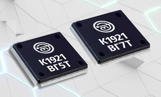

Образцы двух новейших микроконтроллеров – К1921ВГ5Т и К1921ВГ7Т будут доступны для тестирования уже этой осенью.
Микроконтроллер К1921ВГ5Т предназначен для применения в портативных системах, а К1921ВГ7Т ̶ для построения на его основе систем Интернета вещей.
Кроме того, будут доступны и макетно-отладочные платы для оценки возможностей новинок, прототипирования устройств на их основе и разработки необходимого программного обеспечения.
Новые ИМС от НИИ электронной техники – это одноядерные 32-разрядные микроконтроллеры на архитектуре RISC-V с flash-памятью программ 512 Кбайт.
Изделия выпускаются в пластиковых корпусах LQFP-48.
В них реализованы основные интерфейсы, такие как UART, SPI, I2C, а также 12-битные АЦП (четырехканальный у К1921ВГ5Т и восьмиканальный у К1921ВГ7Т), поддержка ШИМ и другие функциональные блоки, востребованные при построении устройств сбора данных и управления.
