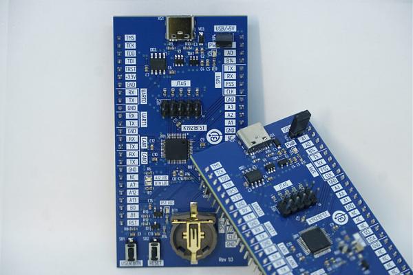

Научно-исследовательский институт электронной техники запускает для опробования образцы микроконтроллеров К1921ВГ5Т и К1921ВГ7Т, а также макетно-отладочные платы для данных изделий.
К1921ВГ5Т и К1921ВГ7Т – одноядерные 32-разрядные RISC-V-микроконтроллеры с flash-памятью программ 512 Кбайт. Выпускаются в пластиковых корпусах LQFP-48.
В них реализованы основные интерфейсы, такие как UART, SPI, I2C, а также 12-битные АЦП (четырехканальный у К1921ВГ5Т и восьмиканальный у К1921ВГ7Т), поддержка ШИМ и другие функциональные блоки, востребованные при построении устройств сбора данных и управления.
Макетно-отладочные платы позволяют оперативно оценивать возможности микроконтроллеров, разрабатывать необходимое программное обеспечение и создавать прототипы устройств на их основе. Благодаря наличию различных интерфейсов, разъемов расширения, новейшие платы помогут проверять работоспособность проекта, экспериментировать с различными конфигурациями и оптимизировать производительность системы.
