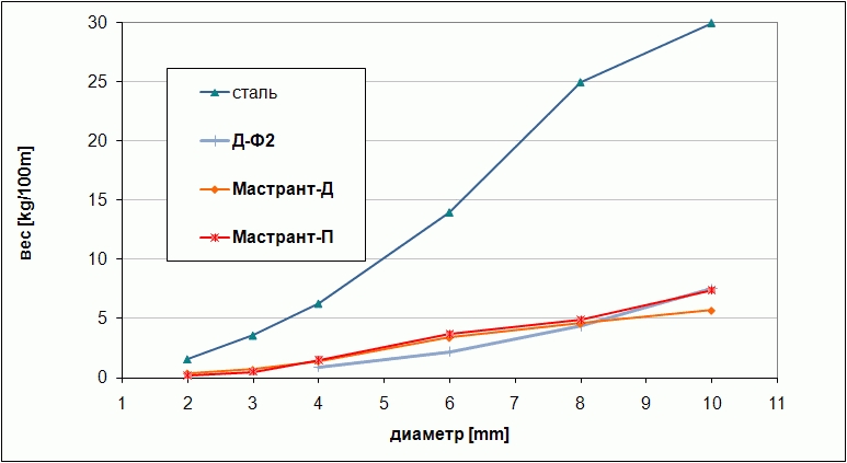

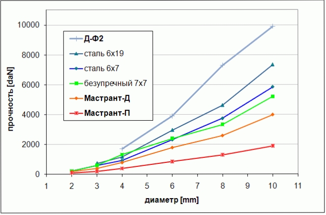

Сравнение синтетических тросов и тросов из стали
