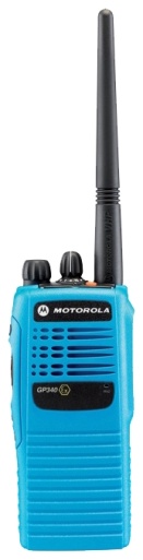

Пример: в случае работы с радиостанцией Motorola GP340. (средняя цена на рынке – 350$)
В ТЗ указана взрывозащищенность.
Она может быть обеспечена двумя способами:
Первым вариантом являестся установка станции в ATEX исполнении GP340EX (внешне отличается голубым цветом и классом взрывозащиты в российской сертификации ГОСТ-Р № POCC MY.ГБ05. В02795)
Средняя цена такой станции составляет примерно 1200$
Дает полную взрывозащиту например для горных работ или нефтедобычи (непосредственный контакт с опасными средами)

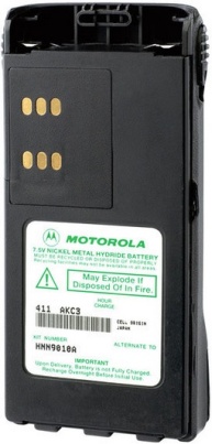

Альтернативой, в ряде случаев является установка в радиостанцию АКБ HNN4002 NiNH 1800мА/ч Impres стандарта FM вместо стандартного HNN9008 NiMH.
Средняя цена такого АКБ составляет примерно 100$
Например данные станции (а установка FM АКБ приводит станцию к стандарту FM) можно использовать на производствах, и в службах не работающих непосредственно во взрывоопасных средах. (например охрана периметра, внецеховые отделы, погрузка/разгрузка)
