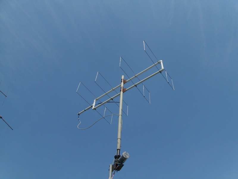

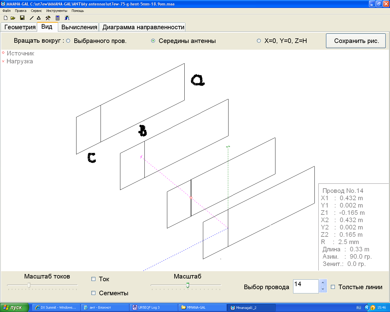

Часто возникает вопрос. Как сделать хорошую антенну быстро, и из..."ничего"? И чтоб вес и размеры были маленькими, и чтоб усиление было большим. И чтоб финансовые расходы на кабель были минимальные. "Да никак, " - ответит любой радиолюбитель. А если посмотреть на давно известные вещи немного по-другому? С этого все и началось. Познакомившись ближе с программой MMANA-GAL в начале 2011г., я увидел, что удлиненные рамки дают заметно большее усиление. А что, если смоделировать из них направленную антенну на УКВ? Бред. Зачем изобретать велосипед. Тратить время. Чего только не услышишь от авторитетов. Так прошел год. Нужда в такой антенне снова возникла, когда соседи с недовольством(опять облучаешь?), показывали пальцем на длинную стрелу волнового канала, и грозили проблемами. За основу была взята рамка скелетно-щелевой антенны(HEN за рубежом), размещенная горизонтально, для вертикальной поляризации. Компромисс между усилением и конструктивом показал, что количество элементов должно быть четыре, для начала. Результат моделирования очень порадовал. И вскоре был изготовлен экспериментальный образец, который пролежал благополучно в гараже еще год... Но творческий зуд не давал покоя. И следующим летом антенна была установлена на крыше, для испытаний. Ее работу сравнивал с F9FT 13el, бум 4, 3м. Заметной разницы, к удивлению, не обнаружил. Было проведено много как местных QSO, так и дальних, по утреннему тропо. Для таких размеров антенна показала неожиданно прекрасную работу.
Конструкция и детали.
Элементы антенны размещаются на прямоугольной раме, выполненной из любого диэлектрика. Я применил сантехнику, что во многом упростило сборку. Рамки антенны крепятся пластиковыми стяжками черного цвета. Верхушка мачты также должна быть диэлектрической. Сами рамки изготовлены из алюминиевого прута D=5мм, от электрического кабеля. Концы соединены пайкой с помошью флюса для алюминия, и забандажированы медной луженой проволокой. При точном изготовлении настройка антенны не требуется. В противном случае необходимо подвигать перемычки, для лучшего согласования. Для этого их нужно сделать передвижными. Площадки крепления антенны к мачте, в том числе болты и гайки, выполнены из стеклотекстолита. Кабель питания подключается в середину перемычки вибраторной рамки через четвертьволновый трансформатор. Он выполнен из двух отрезков кабеля 75 ом, включенных в параллель. Необходимо учитывать коэффициент укорочения. Я применил TV CAT китайского производства (что было под рукой). Затем следует кабель снижения любой длины, также 75ом, выведенный за рефлектор. Если трансивер имеет входное сопротивление 50ом, то необходимо включить переходник 75->50.

Основные параметры:
Ga=12,47dbi
Gh=10,32dbd
F/B=20,6db
F=145,5Mhz
Размеры приведены в таблице, мм:
     a b c
Ref 0 335,1 792,0 230,2
Rad 432 329,9 773,0 221,8
D1 981 333,3 770,0 223,5
D2 1494 333,9 766,0 221,2
