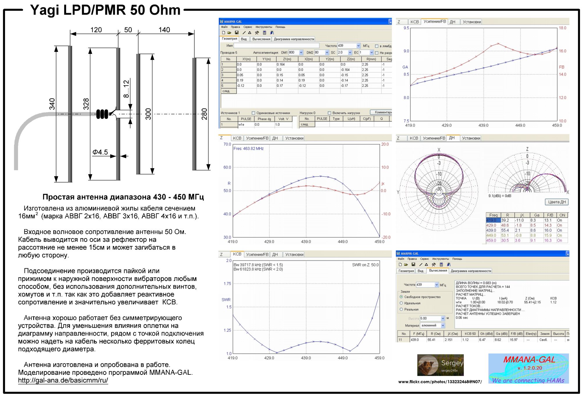

Простая антенна диапазона 430 - 450 МГц с волновым сопротивлением 50 Ом
Изготовлена из алюминиевой жилы кабеля сечением 16мм2 (марка АВВГ 2x16, АВВГ 3x16, АВВГ 4x16 и т.п.).
Входное волновое сопротивление антенны 50 Ом. Кабель выводится по оси за рефлектор на рассотяние не менее 15см и может загибаться в любую сторону.
Подсоединение производится пайкой или прижимом к наружной поверхности вибраторов любым способом, без использования дополнительных винтов, хомутов и т.п. так как это добавляет реактивное сопротивление и значительно увеличивает КСВ.
Антенна хорошо работает без симметрирующего устройства. Для уменьшения влияния оплетки на диаграмму направленности, рядом с точкой подключения можно надеть на кабель несколько ферритовых колец подходящего диаметра.
Антенна изготовлена и опробована в работе.

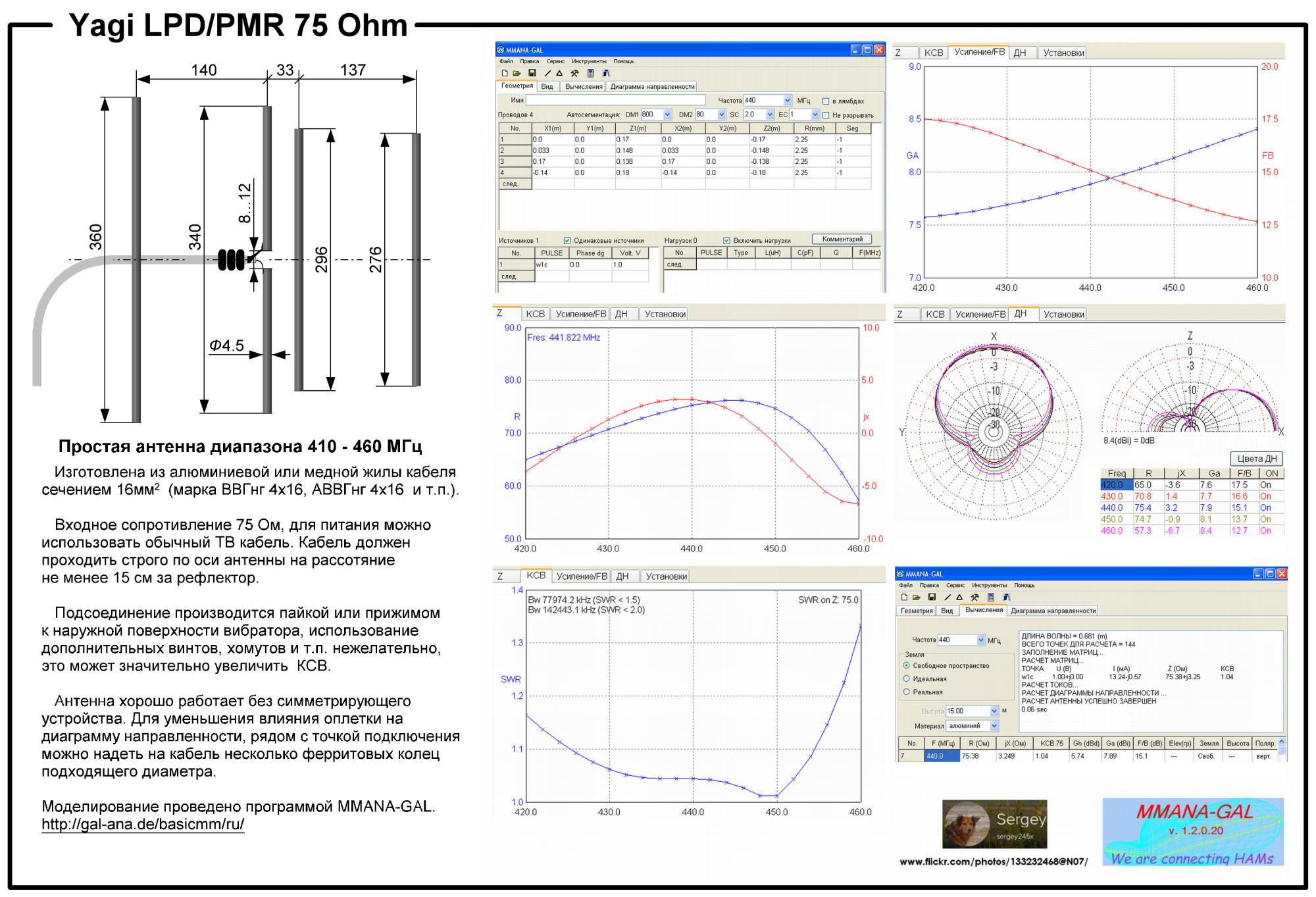

Простая антенна диапазона 430 - 450 МГц с волновым сопротивлением 75 Ом
Простая антенна диапазона 430 - 450 МГц с волновым сопротивлением 75 Ом (вариант 2)
Изготовлена из жилы алюминиевого или медного кабеля сечением 16мм2 (Ф=4,5мм) или 25 мм2(Ф=5,6мм), марка кабеля ВВГнг4х16, АВВГнг4х16 и т.п.
Вариант с петлевым вибратором лучше подходит для установки на мачту, такая конструкция более надёжна при воздействии грозовых разрядов.
Входное сопротивление 75 Ом, для питания можно использовать обычный ТВ кабель. Кабель должен проходить по оси антенны на рассотяние не менее 10 см за рефлектор. Подсоединение к антенне должно производиться без применения дополнительных винтов, хомутов и т.п.
Антенна хорошо работает без симметрирующего устройства. Для уменьшения искажения диаграммы направленности, можно надеть на кабель, рядом с местом подключения несколько ферритовых колец.
Моделирование всех антенн проведено программой MMANA-GAL
