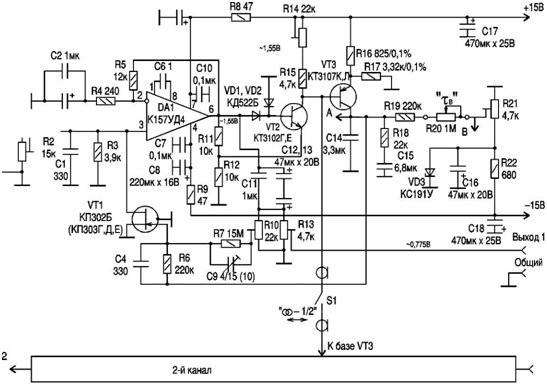

Техническое описание несложного компрессора звукового сигнала
Например, при увеличении входного сигнала до +10 дБ выходной возрастает всего до 0,5 дБ.
Основные технические характеристики
- Номинальный уровень входного и выходного сигналов 0,775 В
- Частотный диапазон 20-20000 Гц
- Коэффициент гармоник при номинальном входном напряжении -0,08 %
- Отношение сигнал/взвешенный шум 82 дБ
- срабатывания 5 мс
- восстановления после воздействия пика сигнала:
- длительностью менее 60 мс 70 мс
- длительностью более 200 мс 2-12 с
![](http://www.qrz.ru/upload/static/f32/bb1d9d3028f5cca2856ac5b20f9640b2.jpg)
На управляющий вход УУ через время- формирующие цепи (ВФЦ) поступает постоянное управляющее напряжение с выхода усилителякомпаратора (УК), на один из входов которого подается опорное напряжение иоп, а на второй - выпрямленное с помощью детектора (Д) напряжение выходного сигнала УУ. При отсутствии входного сигнала и когда его уровень меньше 0 дБ, напряжение на выходе детектора меньше иоп и недостаточно для срабатывания УК. В этом случае максимальное постоянное напряжение с выхода УК поступает на управляющий вход УУ через зарядную цепь RвVD1 конденсатора С. При этом коэффициент усиления УУ максимален и равен единице. При уровне входного сигнала выше 0 дБ напряжение на выходе Д становится больше иоп и достаточным для срабатывания УК.
При уровне входного сигнала выше 0 дБ напряжение на выходе Д становится больше иоп и достаточным для срабатывания УК. Постоянное напряжение на выходе УК уменьшается, происходит разряд конденсатора С через цепь RcVD2 и уменьшается коэффициент усиления УУ (Кус< 1).Таким образом, происходит лимитирование уровня выходного сигнала с коэффициентом компрессии, определяемым коэффициентами передачи детектора, усилителя-компаратора, а также коэффициентом передачи УУ по управляющему входу. Цепь RcC определяет время срабатывания лимитера, RвC - время восстановления
С учетом анализа схемотехники лимитеров, выпускаемых известными зарубежными фирмами, был разработан двухканальный компрессор-лимитер, который можно использовать для обработки стереофонических сигналов при записи на магнитную ленту.
