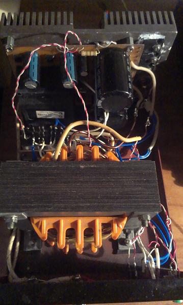

У меня в итоге вот что получилось. Поставленной цели достичь удалось, разумеется, не сразу, это первое. Второе, если не вдаваться в детали изначального блока и конечного, а принять их как 2 «черных ящика». То сравнив входные и выходные параметры получаем : при первом было на входе 19В(переменки)и на выходе где то 13.6В. 19А. на нагрузке 0.6Ом(другого не было). На втором : 16В(переменки) 13.8В при 22,4А на той же нагрузке. Даже если для простоты все усреднить и посчитать что оба дают 13.8В. 20А на выходе. То во втором случае поданное напряжение составляет на 3В меньше. Это значит, что на них (на этих 3В) раньше рассеивалось 60Ватт БЕСПОЛЕЗНОГО ТЕПЛА при нажатии на ключ!!! Еще, трансивер – это не резистор. Получается, что по питанию он кроме активной нагрузки дает и реактивную!! Тем более при случайных антеннах (и) или плохом согласовании, можно получить на корпусе ВЧ напряжение и тут могут начаться «чудеса» в прямом смысле, напряжение питания  может скакать непредсказуемым образом, а транзисторы греться без видимых причин. По этому  «развязка и еще раз развязка» по ВЧ. Подбирайте точки подключения  блокировочных конденсаторов, можно попробовать навить провода-резисторы, на кольца МН2000 или какие есть, заблокировав полученный дроссель емкостями,  «на все воля Бога (Аллаха), кому как!!!» и ваш бесценный опыт.
Удачи !!!!!!!!
собранный блок
