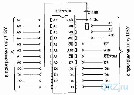

Устройство потребляет в дежурном режиме ток не более 45 мА что при стационарном питании несущественно. Если же требуется автономное питание то можно применить микросхему 537РУ10 или 537РУ8.
Она используется как эмулятор ПЗУ для чего программируется по приведенной таблице с выбранным напряжением программирования 5 В. А чтобы результаты переноса программы не были потеряны при отключении питания микросхема переносится в контактную колодку схемы замка с элементом резервного питания (батарея или аккумулятор).
Контрольная сумма запрограммированной микросхемы — 7ADAH (использован программатор КРОТ/РФ).
