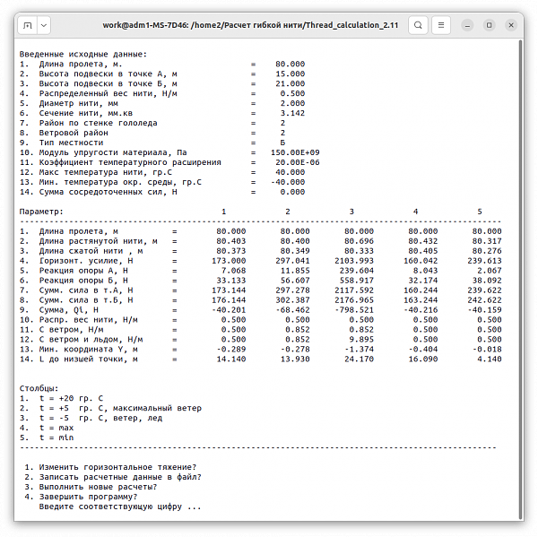

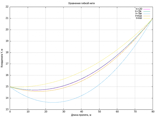

Описание:
Программа выполняет механический расчет гибкой нити - подвешенного троса, провода ЛЭП, антенны в виде длинного проводника - подвешенной в 2-х точках, с целью определения механических усилий действующих в нити в разных погодных условиях, а также расчета координат расположения нити в пространстве (геометрии нити). Режим работы программы — терминальный, построение графиков выполняется с использованием графической программы GnuPlot (устанавливается отдельно). По желанию пользователя вывод информации может быть сделан в текстовый файл. Описание программы и пример расчета приведены в файле справки.
