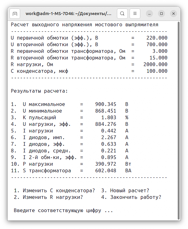

Расчет выходного напряжения и моделирование пульсаций выпрямителей
Описание:
В различной технической литературе приводится множество материалов по расчету выпрямителей. Как правило они основаны на аналитических методах с применением множества коэффициентов, графиков и формул и могут показаться достаточно трудоемкими для применения. Предлагаемый метод расчета выпрямителя использует дифференциальные уравнения, позволяя простым способом получать требуемый результат. В архиве приведены две программы для расчета мостового выпрямителя и выпрямителя-удвоителя. Программами рассчитывается действующее напряжение на выходе выпрямителя, мощность нагрузки, уровень пульсаций, действующее значение тока вторичной обмотки трансформатора и диодов, амплитуда импульсов тока через диод, а так же полная мощность трансформатора блока питания. Программы работают в терминальном режиме.
Требования: 64-битная ОС windows или linux.
Скриншоты
